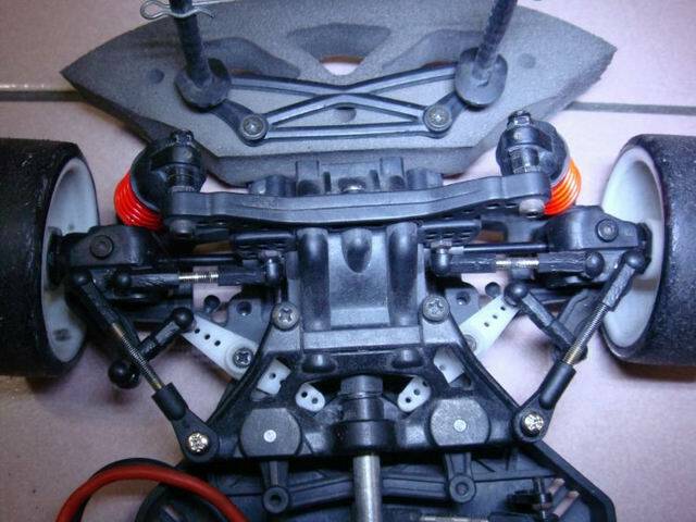

如圖~~
阿泰很簡單唷~~~10分鐘搞定
PS:我剛剛試9度以上的框都可以~~9度以下的框不行唷~打到最大會磨到唷~~
還好已改短擺臂

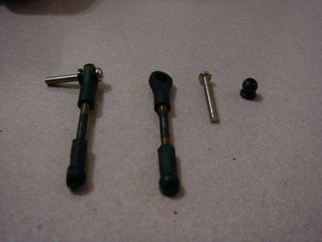

阿泰你的改法因該是~~只能用雙層球頭~~只要一邊放2各圖2的黑豆~~就行了
[ 本帖最後由 jun456472 於 2009年11月15日 07:22 PM 編輯 ]

久志大~~這樣打到底不會磨到嗎?
覺得好像會磨到耶~~
 樓主| 發表於 2009年11月16日 08:54 AM | 顯示全部樓層
不會磨到唷~~全部做動正常~~~日本人也這樣搞~~
發表於 2009年11月16日 08:56 AM | 顯示全部樓層
請問這樣改的功能是什麼?
不讓c座搖晃嗎?
 樓主| 發表於 2009年11月16日 10:55 AM | 顯示全部樓層
是的~~~因為阿克曼角加很大~~~感覺都是C座在晃動~~所以才加的
發表於 2009年11月16日 11:23 AM | 顯示全部樓層
可以抑制反胎打到底的抖動~~~
久志~~~你的轉向連桿真短~~~
