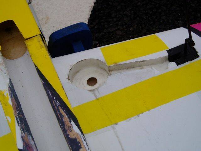

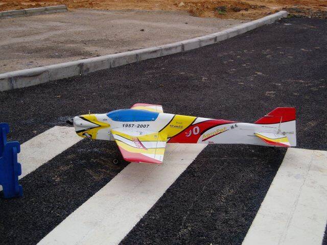

換裝引擎的老機子
換裝引擎的老機子
換裝引擎的老機子
換裝引擎的老機子

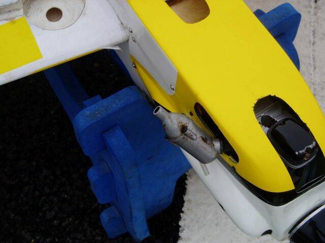

用小消音器, 組裝飛機很方便!
用小消音器, 組裝飛機很方便!

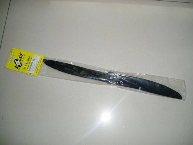

上回去香港, 劉前輩送了我一隻槳, 說 YS可以用, 尺寸是14.5*8, 和APC的槳比起來, 重量輕了約12g, 我曾經實際換裝使用, 覺得這個槳太小了, 因為引擎必須要維持在高轉速飛機飛的才會順暢, 後來老吳又送了我一隻15.5*8的槳, 等下次去飛的時候在裝上去試試吧!

老吳送的 Bally 15.5*8
老吳送的 Bally 15.5*8
