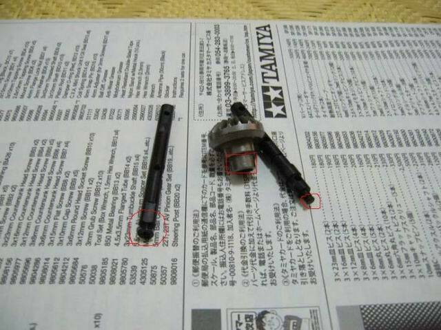

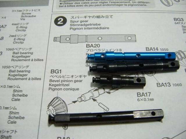

因為兩種傳動中軸固定方式不一樣所以需要修改
因為YO的是螺絲固定.TA的是E扣固定
第3張照片右側傳動軸及齒輪紅圈部分銷掉
之後在把TA牌如圖3左側YO牌鑽洞車螺牙就可以
接下來裝到齒箱上靠墊片調整位置就可以有反胎車了

雖然是很簡單的動作.可是我就弄不好

我也不急呀.可是光車軸心.齒輪就"起笑"了
再來是螺絲洞.只要有點偏差.裝上車子軸心就一定會壞給你看
偏偏鋼製我無力加工.用電鑽鑽螺絲洞實在有難度.
軸心是用尖嘴鉗夾住的
另外有人說EVO系的很好改.但是他們並不知道03車子不一樣
而且還差很多.真是爽在他們艱苦是我
那根藍色傳動軸已經壞3根了.現在剩1根
[ 本帖最後由 烏丸ちとせ 於 2009年11月14日 12:34 PM 編輯 ]
