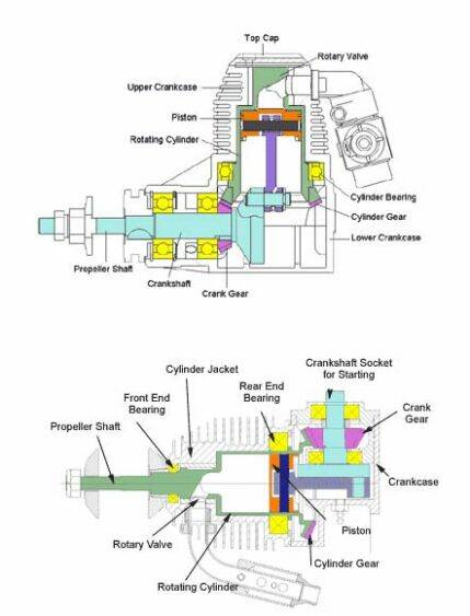

请教一下,一般咱们飞模型飞机,需要多大的推重比啊?决定一个飞机的动力的,是不是只和发动机的拉力有关?
最近看到5irc上有卖RCV的转子发动机,很是感兴趣。
从参数上看,90级的转子发动机就已经可以带动18x12的桨到6000RPM,这个时候的静拉力是5.7kg,基本上和Saito FA125带动16x6的桨在9000RPM时候的拉力持平。
但是我又发现,90级的转子发动机的最大功率只有1.12kw,甚至比ASP FS91的1.3kw还小。
这样问题就来了,为啥功率小的发动机,能够提供巨大的拉力呢?我怎么感觉这是违背自然规律的啊。
盼高人解答~~~~

這裡有解釋轉子引擎的原理
http://wenda.sogou.com/question/26444606.html
應該可以了解轉子引擎為何可以以小博大.........
不過轉子引擎雖說小,但吃油可是很大的!!

RCV基本上它是四衝程引擎,只是將輸出經由齒輪帶動一個可轉動的氣缸頭兼主軸(SP系列),其扭力會放大2倍,但轉速會降低成1/2,整體功率與同容量引擎差異不大,其好處是體機小,安裝不會外露,可帶大槳,較像真,至於90級引擎可帶18x12槳到6000rpm,拉力5.7kg,應該是弄錯了,RCV120要達到這性能都很困難.
一般像真機動力約1:0.7就很好飛.

谢谢解答问题,基本上是明白了。但是他们公司网站上写的
Practical RPM range @ prop 1,400 - 6000 rpm
Example Prop Sizes         2 Blade 16x14, 17x13, 18x12
即便是16x14的桨达到6000RPM也是非常了不起的啊,难道他们公司的数据有误?
不知道这里有没有哪位前辈有实际使用的经验。
还有前辈说的“一般像真機動力約1:0.7就很好飛”,是不是指的 飞机重量:发动机拉力 = 1:0.7
