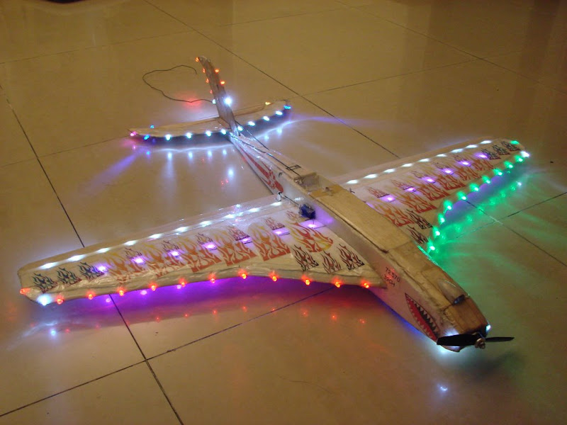

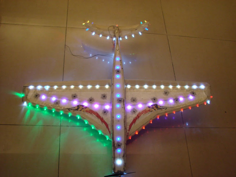

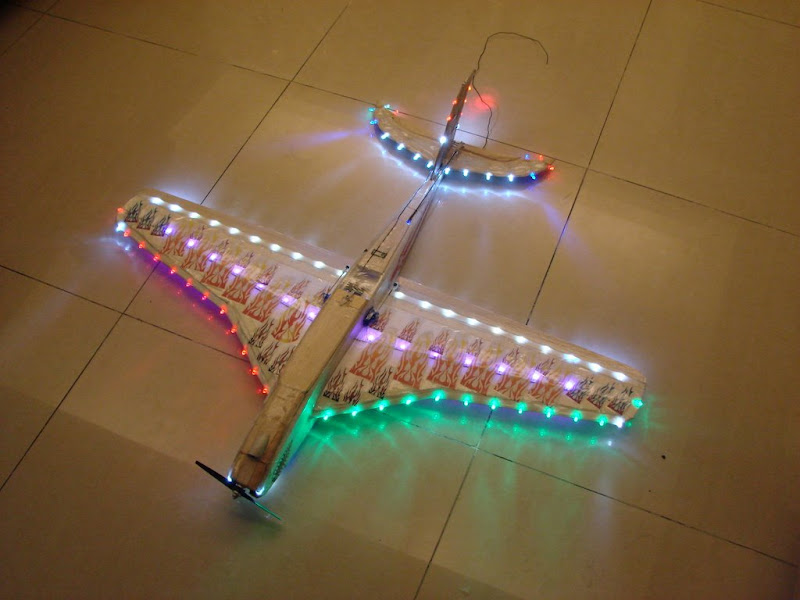

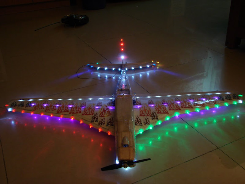

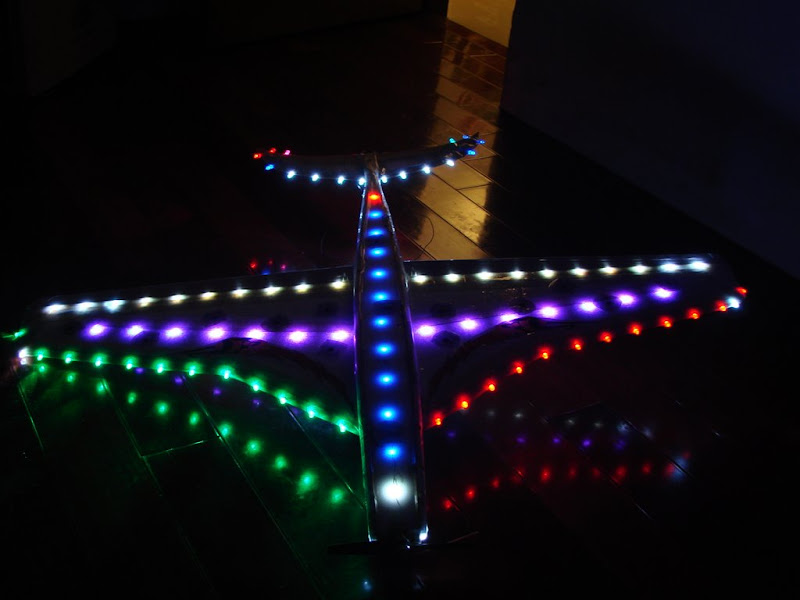

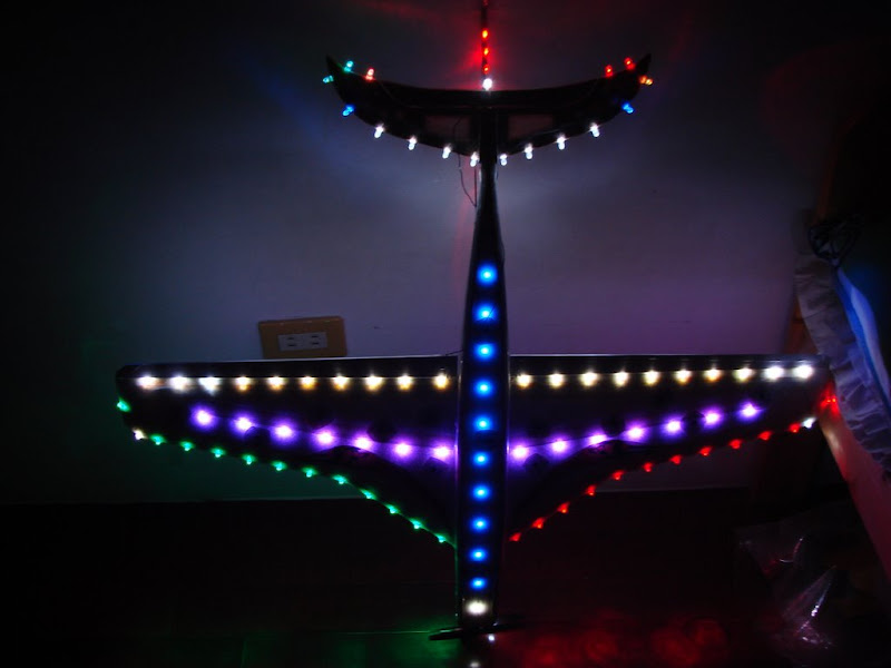

機翼 Zero92 92CM (3號機)
機身 用 Zero92 翼型放大當機身82CM長    7MM硬的珍珠版內貼1MM巴沙木
LED 10MM 5MM 白 7彩 紅 綠 藍 共100顆LED
直接吃11.1 V 分壓當電源 每個單鋰片接33顆LED
電源端各加1個2集體壓降 防止關油門回壓燒壞LED(有燒過經驗) 馬達450 2200KV
電變30A
槳 5.5*4
電池11.1 2200MAH 20C 重180G
空機重 460G
全配重 640G
飛起來很靈敏 速度很快 也可慢飛很會飄 不太會失速 3/1油門可以平飛 全油門可以直直上
目前已經飛了10幾趟了..
PS:因看錯 紅 綠 左右方向 所以機翼上的紅綠燈做反了........發現時已經來不及了..暈倒.....最後只好將錯就錯了
