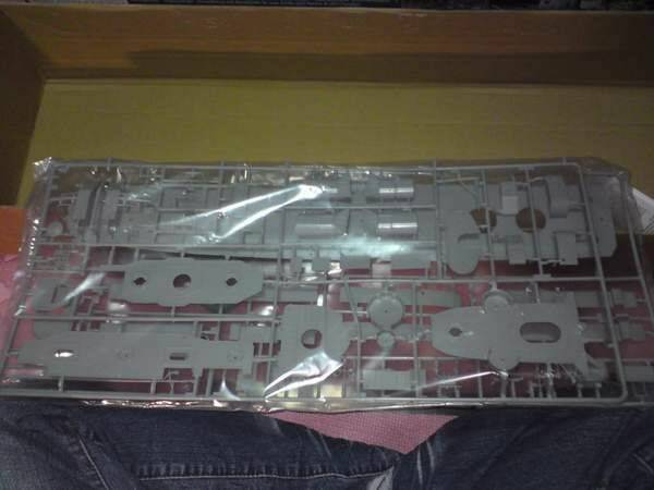

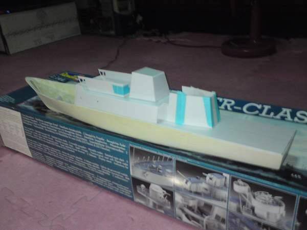

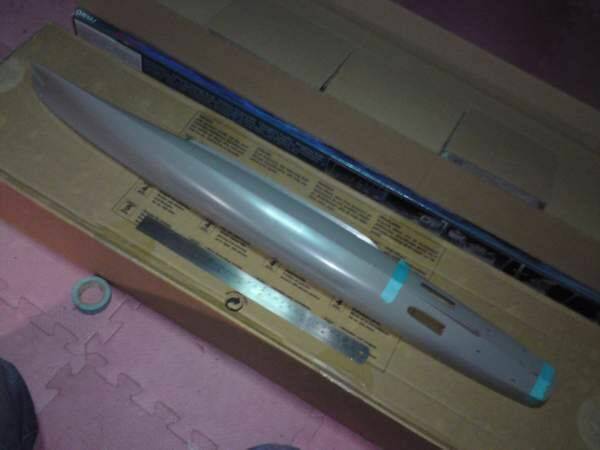

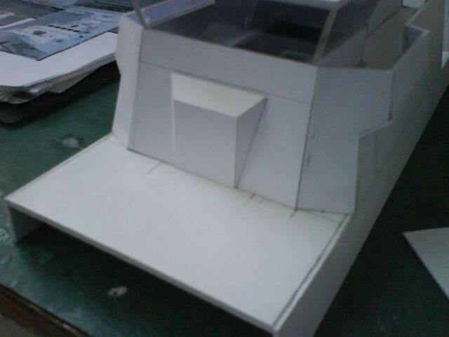

目前只做好船底,上層甲板做了一些

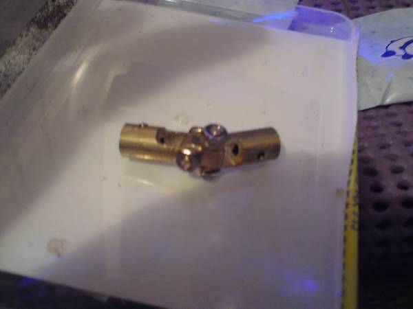

目前在煩惱的是要用什麼樣的電裝
可以的話還請大大給個建議。

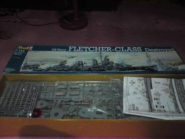

下面那艘是我下次的目標
福萊查級(Fletcher class)驅逐艦

兩顆300級的馬達過減速
gws的減速組便宜又大碗 參考看看

請問Fletcher長度多長??
 樓主| 發表於 2009年11月10日 01:23 AM | 顯示全部樓層
Fletcher的長度是79.5公分,要拿來改應該措措有餘。
