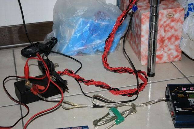

11月7日天氣晴
玩了一個上午的直昇機
中午回家充電想說充快點
所以把我的三台充電器都接上去充電
這時後發現我的電源供應器的電線好像快融了
想說應該是這條電線太細了
忽然靈機一動
之前看過玩音響的朋友利用現有的線材將多條電線編成一條
可增加電流量增加效率
於是
在重新接上充電器後,三顆電池設定電流2安培
在用手測一下電線溫度 ,恩...很好,一點都感覺不到溫度了
只用一條電線的狀況下,電源線的溫度大概在50度左右(手測)
換掉後根本沒有溫度,以上提供分享

發表於 2009年11月7日 03:11 PM | 顯示全部樓層
感謝分享~充電還是最好都在旁邊~免的忘了電流大
把電線給溶化~短路就很會起火~
發表於 2009年11月7日 07:00 PM | 顯示全部樓層
大大.....電源供應線這樣也不太安全哦....建議改採粗一點的線一次就解決....這錢是不能省的....每條線的阻抗會有差異..久了老化問題就出來了..還是改一下

 樓主| 發表於 2009年11月7日 08:19 PM | 顯示全部樓層
謝謝各位的關心
這個構想是想將身邊的材料物盡其用
而做的實驗
我所使用的線材是整捆音響用的紅黑線所以在阻抗上應該是一致的
我的作法可以想像成把線材加粗
當線材內的電線股數越多將越有利於電流的通過(好像是這樣)
在充電的時候我都有在旁監控
目前的狀況非常好
已經沒有之前發燙的情形
而且原本在大電流的使用下會造成電源供應器的壓降
(2台充電器各2A下)設定14V會降到12.5V
而現在就算在三台充電器各2A共6A的使用下
也都還有13.6V
所以我想這次的構想應該是OK的
有問題我將持續報告
