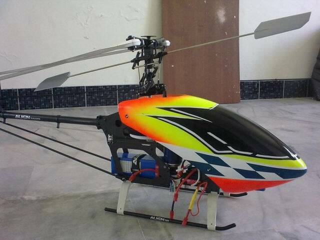

花了我好久才上傳成功,星期六測試因為油門取線設太高
造成大齒盤掃齒,星期日再次試飛拍攝,將油門取線降至83%約2200rpm(原設86%約2300rpm)飛行時間約2分半鐘下來後量電池單顆還有3.86v推估還可以飛1分鐘內,整台機子因前天掃齒造成壓力大所以飛得比較高,拍的不是很清楚,動作也比較不敢做,所以不好意思啦,已有改的飛友或有興趣改的飛友有問題可pm謝謝

請問是台製齒盤嗎?

齒盤是由台中的一位飛友所製作的,質感還不錯,現在已經向國外訂購hyperion-35c-4200mah電池
重量666g現再裝的電池為25c-5000mah重量800g可以減輕快要300g
