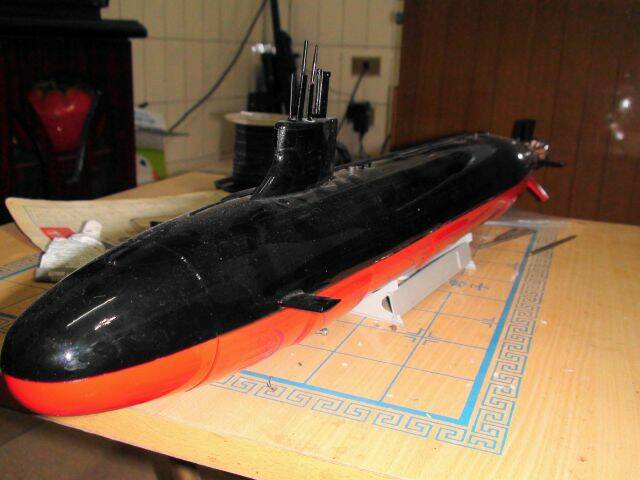

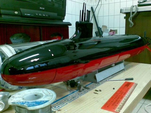

海狼(噴漆)汽車烤漆 底漆一層一層薄薄的噴 最後再噴透明硬化漆
海狼(噴漆)
海狼(噴漆)
海狼(噴漆)
海狼(噴漆)

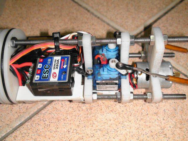

動力與升降方向伺服器
動力與升降方向伺服器

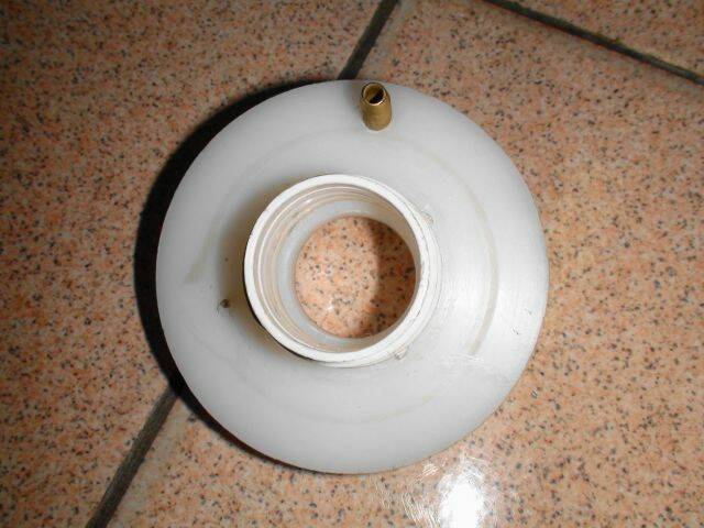

水袋(被我搓破一個洞 補起來了)
水袋(被我搓破一個洞 補起來了)

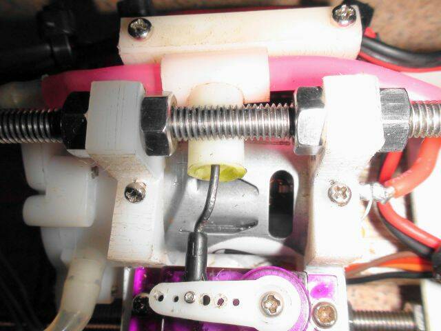

抽水馬達與防止回水裝置 防止回水裝置為伺服機壓矽膠水管造成斷水
兩個7.4V鋰聚電池4000mah(這是飛小電直無力的11.1V改7.4V 廢物利用)

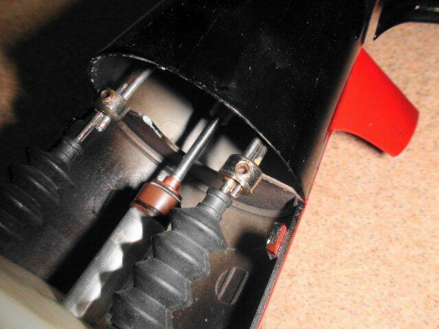

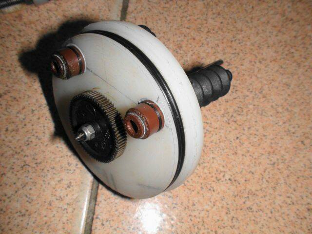

找到的油封太大 用車床做一個剛好的銅管穿過去拉桿用三秒膠黏死 剛剛好可以防水 ... ... ... ... ... ... . ...
這兩個東西就是摩托車的汽門油封 齒輪是廣營的減速齒 齒輪中心那個軸是50龍換下來的平衡翼桿 ... ... ... . ...

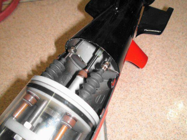

外面再加一個橡膠套以防萬一 動力軸內部有兩個軸承(前後各一 也是直昇機拆下的)中間灌滿牛油 ... ... ... . ...

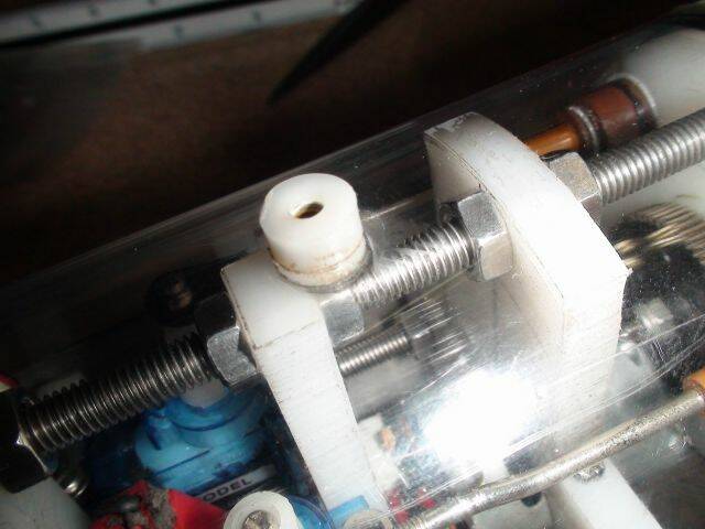

另一邊的防水蓋 上面開個孔裝上保特瓶蓋頭 充電 斷電都從這邊來 不用再開防水蓋 ... ... ... ... ... ... . ...

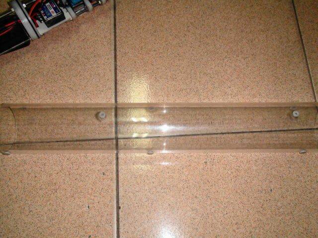

防水倉(壓克力管)直徑70MM厚度2MM

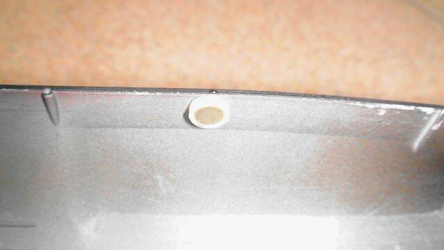

為了讓防水倉好拆裝 裝上強力磁鐵 因為強力磁鐵與壓克力管沾粘不佳 做個壓克力套 將強力磁鐵塞進去 黏起來 ...
模型外殼也黏
模型外殼也黏

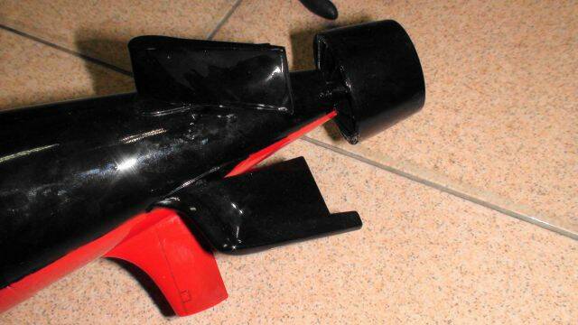

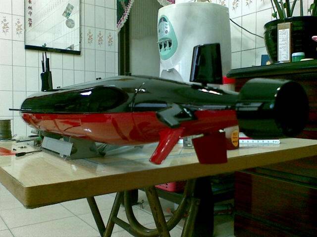

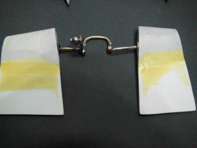

海狼舵面太小 加長舵面(做錯了 應該前後都要加長的 原因是 升降舵互相卡到 醬就要犧牲一方的舵面角度) ... ...
看到了嗎? 卡到了 (以照片方向舵位置 當升降舵上升就卡到了)
裝上外殼
裝上外殼
用飛機的輪擋相接(中心動力軸原想裝個萬向的 算了 簡單一點套個矽膠管連接就好了) ... ... ... ... ...
上蓋固定 (原來想用強力磁鐵的 怕船開到一半 上蓋就自己開走了 所以用鎖的 壓克力柱中間塞一個螺絲黏在防水 ...
