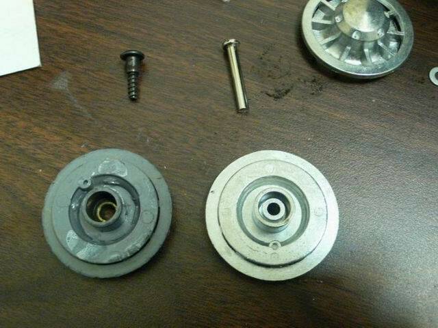

問題1:左邊是金屬,右邊是塑膠,你可以發現金屬沒有鎖孔。
問題2:你可以發現塑膠鎖孔深,金屬鎖孔淺。
問題3:當我把原螺絲輪軸插進金屬孔,根本就不能鎖。

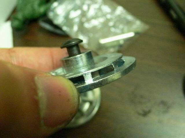

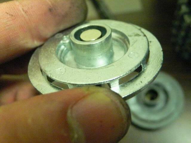

問題4:它原來有附一跟輪軸,但頂上無鎖孔,整根無螺紋。

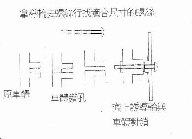

這種好像恆龍早期固定路輪及誘導輪的方式,直接用無牙釘栓打入塑膠車體內,以下有一個方法提供,先上網或路邊找找螺絲行吧,然後依(附圖)施工

楼主买到很旧款的诱导轮了,现在的都是用螺丝的,可以把底盘上接诱导轮的地方扩孔,改用铆钉吧,唉
