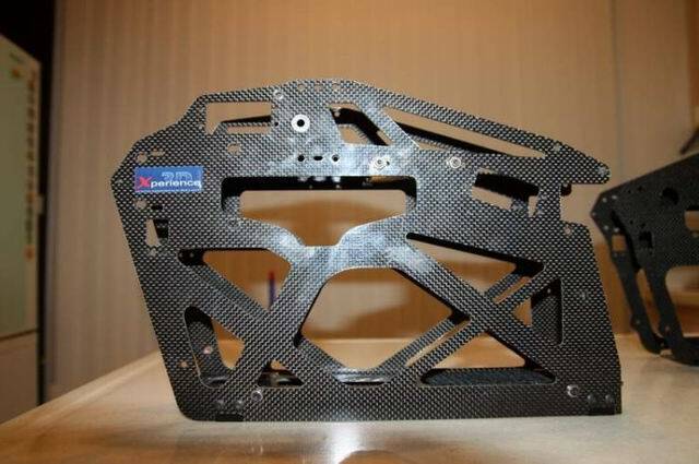

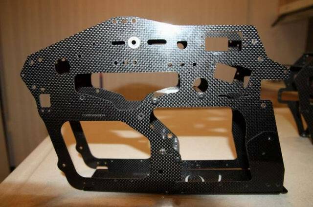

市售三種改裝側版
市售三種改裝側版
最便宜陽春版, 電池不好固定
最便宜陽春版, 電池不好固定
豪華版, 電池固定容易, 馬達也翻向上
豪華版, 電池固定容易, 馬達也翻向上

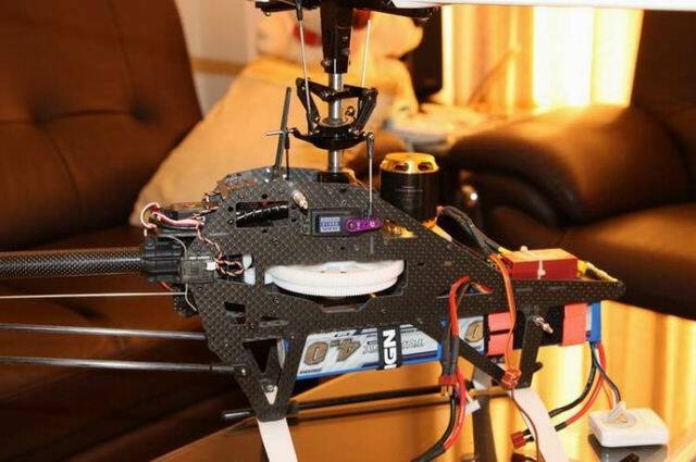

噴噴終極版
噴噴終極版

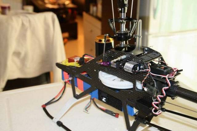

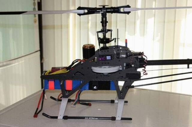

完成圖
完成圖
伺服機直推
伺服機直推

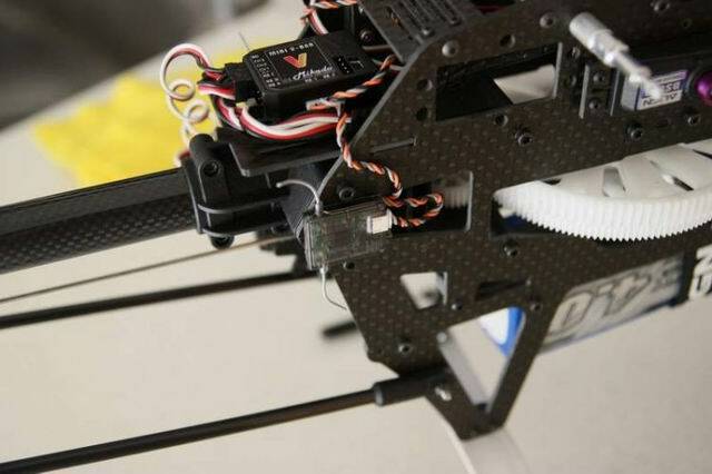

秘密武器1, 有15A BEC
秘密武器1, 有15A BEC
秘密武器2, 精準無比
秘密武器2, 精準無比
秘密武器3, 加個小天線就是接收機
秘密武器3, 加個小天線就是接收機

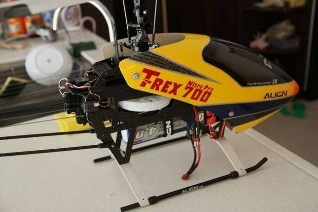

穿上外衣
穿上外衣
猛虎出閘
猛虎出閘

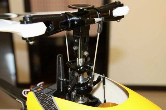

漂亮的旋翼頭
漂亮的旋翼頭

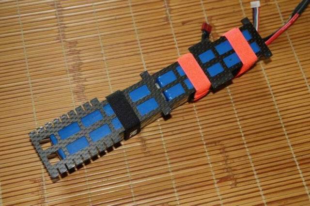

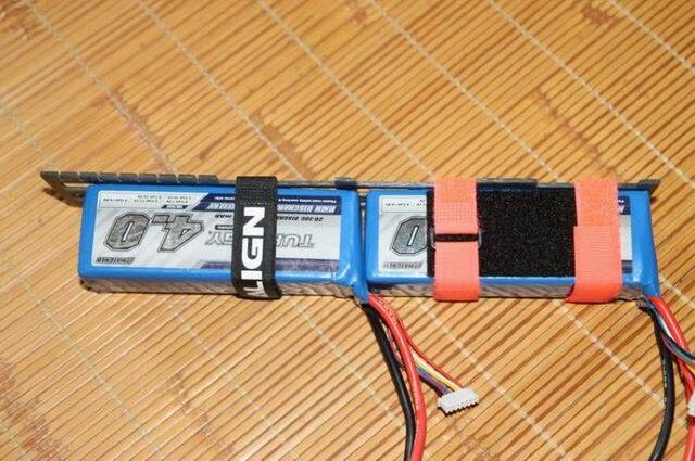

創新的電池固定座
創新的電池固定座
只要將電池插入機身底部的滑軌即可
只要將電池插入機身底部的滑軌即可

發表於 2009年10月29日 11:20 PM | 顯示全部樓層
簡潔俐落~700E終極輕量化!!
第5張圖怎麼有M3D的感覺
