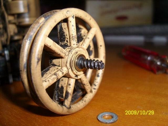

imam489进来看下这个诱导轮
發表於 2009年10月29日 08:09 PM | 顯示全部樓層 |閱讀模式

貝塔兄,你所說的銅套是指套在誘導論內側包覆輪軸的那一圈嗎?
如果是的話,我應該沒有掉。
後來我發現在輪軸與內圈銅套上一點潤滑油,然後螺絲不要鎖到太緊,就解決問題了。
