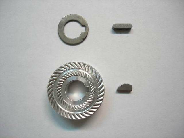

大龍的風扇該如何鎖才會緊
OS 及 YS 引擎之曲軸都有附上一小塊如照片所示之 Woodruff Key ,
( 找不到合適的字面翻譯 ,暫譯為 鼻屎 ) .
Hirobo 的風扇就能與之搭配契合 ,
大龍的風扇裡有螺紋 , 就無法使用她 ,
這一點實在有些敗筆 .

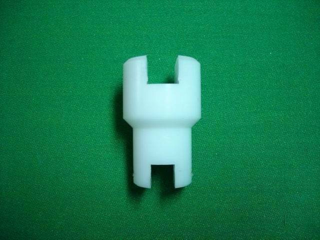

大龍的風扇該如何鎖才會緊
大龍的風扇該如何鎖才會緊
大龍若搭配 OS 引擎的話 ,
可買 OS 原廠製的屁股塞使用 .
將曲軸箱後蓋\取下 ,
然後塞入屁股塞 ,
就能確實地將風扇鎖緊 .

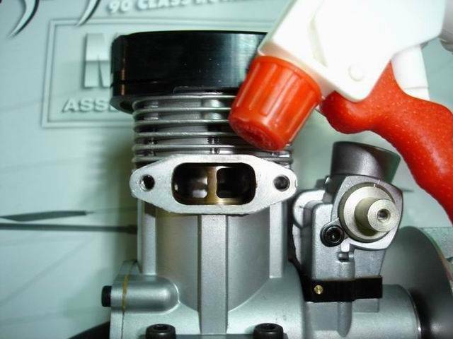

大龍的風扇該如何鎖才會緊
大龍的風扇該如何鎖才會緊
大龍若是要搭配 YS 引擎時 ,
建議您不要猜拆下曲軸箱後蓋\ ,
因為 YS 的曲軸箱後蓋\之 " 迫緊 " 很容易破損 ,
而且又不容易買到 .
建議您
1 ) 鎖上火星塞 .
2 ) 將整個燃燒室注滿甲醇 ( 木精 ) .
3 ) 此時將散熱頭朝下 , 轉動曲軸讓活塞抵住甲醇於燃燒室裡.
4 ) 鎖入風扇即可鎖緊 .
5 ) 然後再鎖上曲軸前端螺絲母 , 此時記得要上缺氧膠喔 !
[ Last edited by copter on 2005年7月14日 at 12:24 AM ]

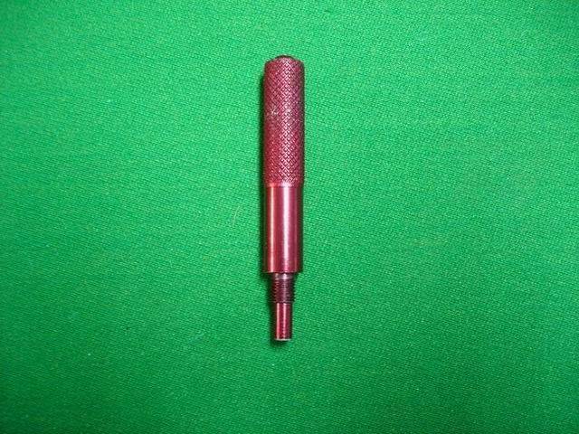

大龍的風扇該如何鎖才會緊
大龍的風扇該如何鎖才會緊
有一種 活塞頂 ,
直接鎖在火星塞的位置去抵住活塞 ,
建議這種欲速則不達的物件少用為妙 .
輕者弄傷活塞表面 ,
重者撞破活塞 .
[ Last edited by copter on 2005年7月14日 at 12:26 AM ]
