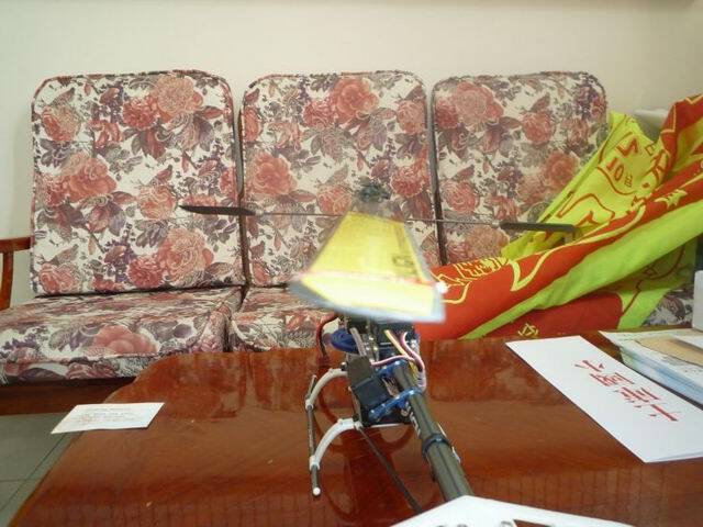

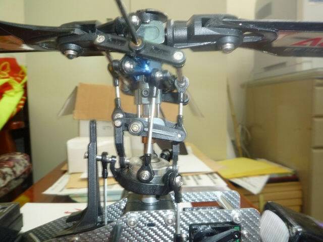

請教各位大大,自從第一次試飛摔機後,更換了主軸及橫軸、旋翼夾座後,主旋翼組好像平衡偏掉了,平衡翼都偏向一邊,是正常的嗎,但是伺服器連桿都保持垂直狀態未偏移,該如何將主旋翼及平衡翼調整至靜態時都是平衡。
另請教主旋翼是否應先調整平衡,該螺距要如何調整,雲林虎尾地區有飛友在玩嗎,可否賜教,謝謝。

不知新港離你家近不近, 可以帶來看看嗎??,照片看來差很多喔....

要把伺服器擺在中立點看才會準吧
發表於 2009年10月26日 10:22 PM | 顯示全部樓層
先將馬達線拆除兩條,接上電源,遙控器油門桿置中,然後調整伺服機擺臂到水平位置,然後調整伺服機到十字盤連桿到十字盤調整至水平狀態,照片上你這一點很明顯沒有調好,在依序上去調整主旋翼攻角約5度。
基本上這樣應該可以解決你目前的問題。

亞拓有一篇450調機的不錯用.
可以自行去網站搜尋.
不過還是建議請飛友幫忙你會比較清楚.
發表於 2009年10月26日 10:31 PM | 顯示全部樓層
調機時拔除馬達線 遙控器開特技2  油門推桿推至50% 也就是中間位置先看3ㄍ伺服機擺臂有無水平 需要調整 就先調整 接下來 看十字盤有無水平 最後是剪型臂有無水平 調整好這3樣的水平 在量一下螺鉅就可以ㄌ
