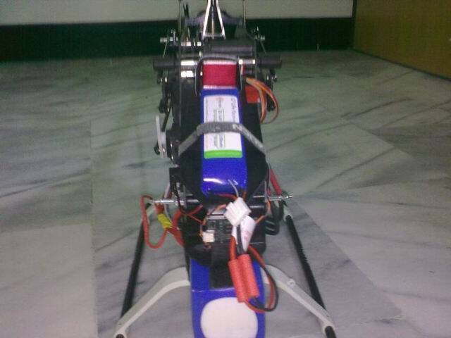

等了好久終於決定使用mega power的120a電變(因天蠍不敢用了)
使用零件如下:
1:亞拓原廠700n
2:hyperion-560kv馬達(444g)配11t
3:mega power120a電變(便宜喔)160g
4:左岸電池22.2v5000mah(796g)
5:自製底板與馬達座(底座98g,馬達座45g)
6:亞拓690d碳纖槳(174g)
7:hyperionA123接收電池(100g)
全機偷輕,補強板拿掉,但重量還是偏重
3d油門設85%開定速使用螺旋槳測量器測得轉速為2280rpm
馬達最高轉速17950rpm平均轉速17200rpm
試飛起來3分鐘真的是爽阿 自旋翻,側面鍾擺,自旋鐘擺樣樣來
都不掉轉速,不過唯一不滿足的是左岸的25c有待加強,3分鐘飛下來
單顆電池還有3.89v應該還可以飛個一分鐘,現在的目標是改hyperion
的22.2v-5000mah35c電池(重量比左岸的輕)
因是測試首航沒攝影下次在上傳影片

請問起飛重量多重?

請問大大
有打算賣嗎? 除了這個,還須其他改裝件嗎?
主齒盤大大是用那種才不會掃齒?
我會這麼問,是我天歇星電調&馬達在試車台上試都沒什麼問題,設定也很簡單,而且代理有承諾燒了會賠我,但如果飛上去像那個火燒的影片就慘了,賠個新的電調也沒用.機子零件說不定要買還要排隊,我的想法是先拿700n來試.
