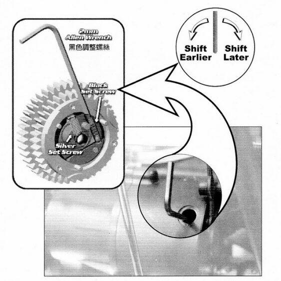

雷虎MTA-4的齒輪箱裡可以調整兩段變速的最佳變速點,
資料您可以上原廠網站找,
個人覺得這顆"調整螺絲"會跑掉,
索性我把這顆螺絲點上螺絲膠,
至此之後兩段變速時機"百發百中".

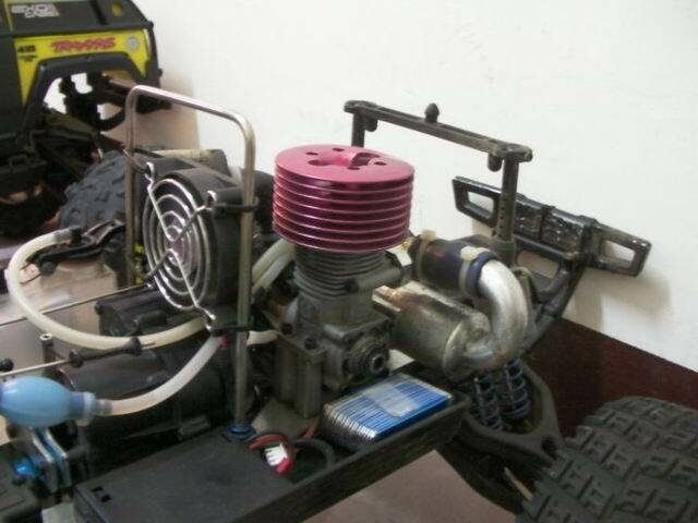

雷虎的引擎真的很容易熱爆走~(這顆是50)
蓋上殼,跑一跑就開始唱歌~
調富油一點又很容易悶熄火~
所以後來去電子材料行買個 5V 的風扇, 餵他吃 7.4 V 鋰電...
就改善很多了.....一顆電池可以推這風扇一下午....跑完一桶油休息3分鐘, 散熱頭就涼了
馬上可以繼續跑~~
