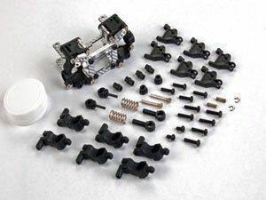

想要入手ATOMIC  KIT高級版SAS懸吊系統,會改善車子在轉彎不會再逗逗逗的嗎?
