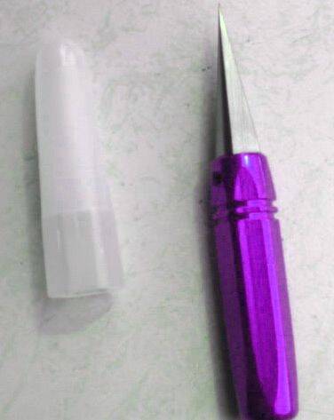

車殼先對好車子的前後輪胎位置.再著4根車柱位置標記號.挖洞
挖洞 1.搖控店家有賣專門的挖洞工具
2.也可以用電鑽
(我用過車殼鑽孔刀滿好用的  .只是不常換車殼.買有點浪費)
車殼鑽孔刀
車殼鑽孔刀
