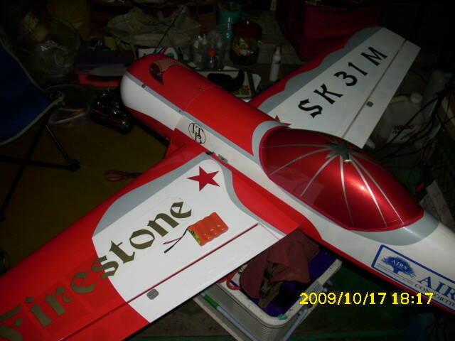

這架幾個月沒飛,想說抓出來飛幾趟o地面還在讓引擎順一下,油門催又回,怎麼老是慢半拍,試副翼動作,我都搖桿放了,舵面竟慢了幾秒才回中立O量電壓還5.5v有電呀,心想接收機放到秀逗了嗎?怎麼動作都慢幾秒o
電機飛久了,閃過一個念頭,難不成鎳鎘放久睡著了,要跟鋰聚一樣再活化---------地面上,各個舵一直打,打了5分鐘,終於恢復正常--------------心中尚存的幾分不安早已被色飛的心沖昏頭o天上飛了10分鐘都正常,降落地面再試動作,又發生了同情形,甚至參雜瞬間的斷電-------------------人老了沒膽了,收了不飛

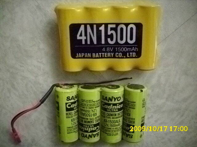

請教那電池用多久了...接點是被震掉的嗎??
 樓主| 發表於 2009年10月17日 09:02 PM | 顯示全部樓層
正電有加銲錫,負電竟然空空如也,只靠熱縮膜的壓力與電池接觸------------------看到心都涼了,這就是常有飛友莫名摔機的原因之一-------------------------此顆電池是購於最愛去的模型店,唉,真不知是無心或是故意------------------如不是本身因素而摔機是最嘔的,願進來看的都飛安
 樓主| 發表於 2009年10月17日 09:18 PM | 顯示全部樓層
拍謝----------相片照不清楚------------還好不是接收問題
電池買了兩三年,一年飛不過10趟------------由於不常飛這架,所以這次危機意識才會那麼差--------------平常機翼我沒在拆,今天拆下時,電池固定沒跑掉----------------黑線上完全沒沾錫
發表於 2009年10月17日 09:22 PM | 顯示全部樓層
原帖由 蔡仔 於 2009年10月17日 09:18 PM 發表
電池買了兩三年,一年飛不過10趟------------由於不常飛這架,所以這次危機意識才會那麼差--------------平常機翼我沒在拆,今天拆下時,電池固定沒跑掉------- ...
沒沾錫...夭壽ㄡ
