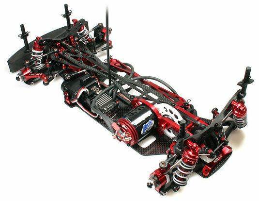

這台車 11090415939339_295.jpg 1/10 電動競速房車
他的大齒輪是48P/90T
我的馬達是用23T
那他的馬達齒要配幾T的?
那如果我想完甩尾的話~~
不知可以告訴我大概要怎麼配怎麼改~~
不知哪位大大可以幫我解答?

晶晶晶!這王車問題我是不懂...!
不過向這類的車,競速專用,你要改甩尾不是不行,但是...!
甩不漂亮...!
基本上應該就是彈簧要改軟的!
前後滾差要調,前緊後直!
再來輪胎8胎角度!看你要吃內,還吃外!
剩下給其他大大講吧! 應該有人可以幫你解決!

前面彈簧要改軟...後面彈簧比前面要硬一些...
後面改成直軸...前面可以滾差...不過要鎖緊一些(但不能鎖到崩牙哦!!)
如果可以的話...前面用單向會比較好甩......
再來就是做傾角了.......
胎皮看場地用....仿yo胎、水管胎及pp胎都是不錯的選擇.....
如有不足的地方....請各位大大幫忙補充....^^
