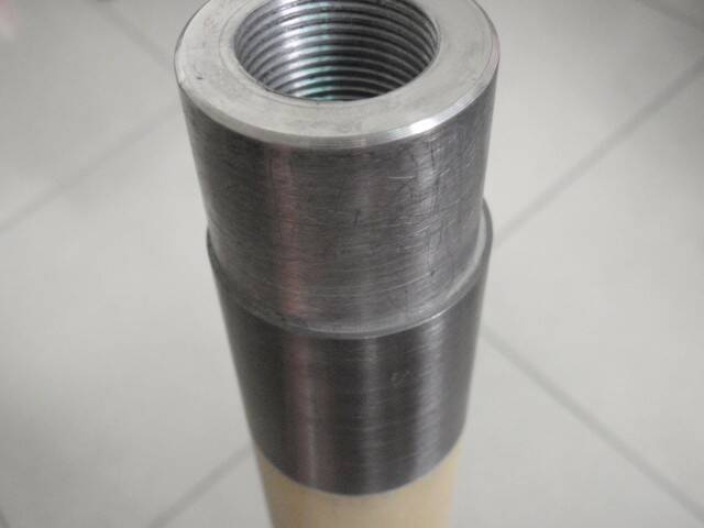

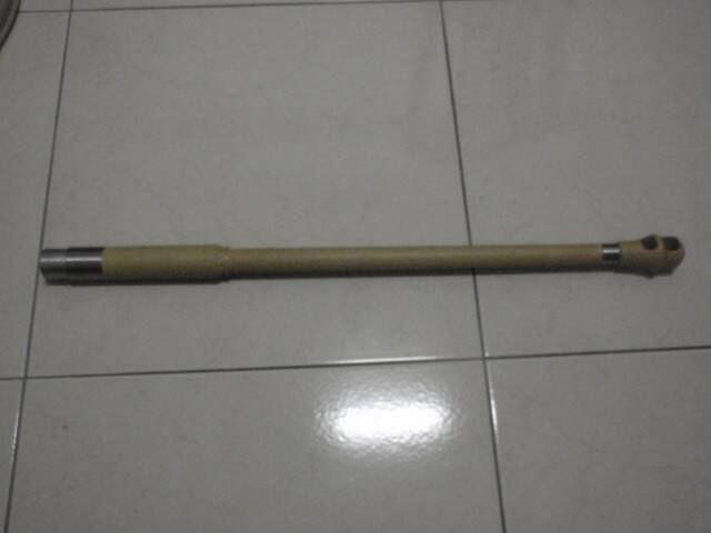

今天完成了砲管長度的修正零件,終於可以將砲管恢復正常的長度了。
後面的套管稍微加長10mm,目的是讓它能延伸到砲盾裡面。

請教前增炮管作法是否車出一段中間同直徑、前後直徑較小並攻出鏍紋的炮管,再鎖入原炮管前端和炮口制退器之間? 後增炮管做法是否類似? 薄型自潤軸承是否套在後增炮管尾部? 能分享若干分解開的照片嗎?

 樓主| 發表於 2012年6月30日 07:39 AM | 顯示全部樓層
原帖由 Change 於 2012年6月29日 08:14 PM 發表
赫﹗~~   看得我的心癢癢的。這正是我想的東西﹗~~
請教前增炮管作法是否車出一段中間同直徑、前後直徑較小並攻出鏍紋的炮管,再鎖入原炮管前端和炮口制退器之間? 後增炮管做法是否類似?  ...
前端與連結砲管的部份是公螺紋,與砲口制退器連結部份是母螺紋。另外它並不同直徑而是有著與砲管相同的錐度,這樣看起比較平順 。
砲管後端的部份只是車一個環套在砲管後端小徑上面,由於砲管大、小徑有偏心,所以環的外徑與砲管的大徑相同,而環的內徑比砲管小徑大許多,中間的空隙用塑鋼土補上。由於兩者皆己用塑鋼土補隙固定所以無法分離了。

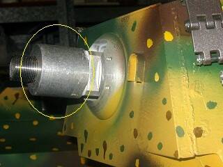

再請教﹕
(1) 所謂的“環”﹐是358 樓照片裡的(如下圖
1箭頭所指) 部份﹐ 還是整個兩段式金屬色澤零件﹖
(2) 從 353 樓照片看來﹐並沒有如 346 樓敘述﹕“
原本外徑21.7mm的內管要重作換大一號外徑27.2mm的鋼管”﹐只是將砲基座頭尾擴孔﹐並各塞入一個薄型軸承。也就有“不知還夠不夠支撐整個俯仰機構﹖”的問題了。
(3) 砲基座前段圓柱體(如下圖2圓圈部份)是否整個給磨掉了(如果330 樓剖示圖)? 不然我想不出那兒來的炮管後退空間?
