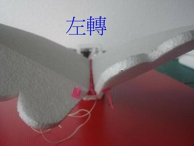

想請教有關老鷹機的舵面方向問題...
上圖這樣好像是右轉吧 ?
同照片方向(由機尾向前看)
升:左右都向上
降:左右都向下
左:左上+右下
右:左下+右上
文字敘述這樣的設定是正確的嗎? 感謝好心人告知~

圖解沒錯--------------V尾轉向與副翼相反

感謝蔡大大熱心指導 ....雖然還不太懂V尾的效應,但還是要先設定好卡安全

感覺是因為飛機頭比尾巴重~當V尾程現圖中的動作時~
氣流將機尾推向右邊~再加上一點槓桿原理~
而機頭就會朝左轉了~
呵呵~自已的想像~

你好...老鷹機V型尾翼算是方向舵..所以和副翼方向性是不一樣的...老鷹機算方向舵機.只是改副翼搖桿去控制...

孔魚大大~這樣解釋我就明白了~   有道理有道理
