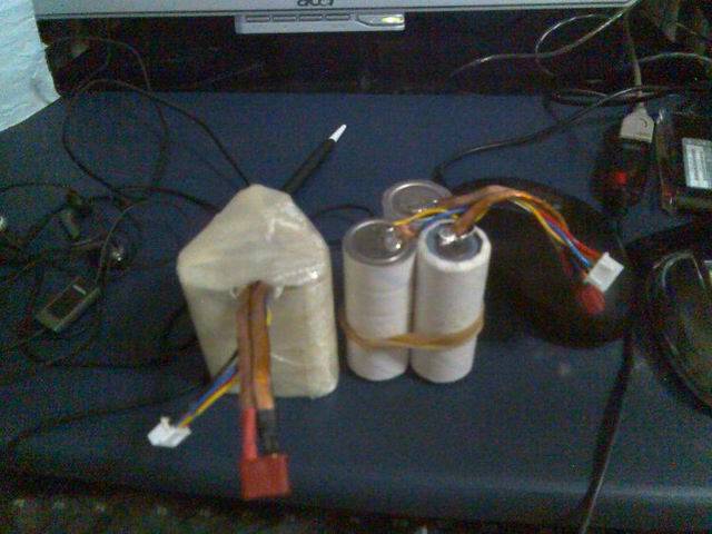

我有兩顆電池 1 顆為 4S1P A123 26650 2300mA ,一顆為亞拓鋰聚 6S1P 2600mA
為什麼用  imax B6 充  A123 26650 可到 2300mA,鋰聚只充到 1000mA?
A123 是把電都用完在充 ,鋰聚 充電電壓為 3.78v 左右,不知這是否是正常呢?

鋰電池應該是效能退化了,所以指充1000MA就飽

我的BC6也有這情況,3S可以到達5A,但6S就只能達到2.5A查說明書才知道充電能力是採用瓦數計算,電壓越高電流越小

所以正常來講,要能充到 標示的 2600mA 才是正常嗎,另外一問題是, 6S1P 每一 cell 要到 ? V 才是能用進電池之底線,那時充才能充到所標示之
容量?

a123能用到完,鋰聚不能用到完,如果用到完,那鋰聚电池也完了,a123不同就是能用到飛不起都沒題,又可以大电充電到5a,我每次飞到飞不起,都用了500次以上了

因为最多能用到60%巴了
