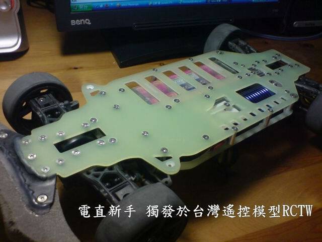

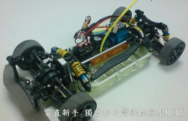

這是花了很久的休閒時間量測畫圖後,叫師傅用CNC銑床加工出來的,另外有些支柱則是用手動車床加工。原廠TB-03可以直上,不需修改。
PS.急著試車,所以沒整線,大家看看獻醜啦!
改裝項目:
1.DIY玻纖底板
2.DIY前直軸
3.TB-02 C座
4.TRF避震器
5.好盈35A
6.全車白鐵螺絲
2010.02.18
PS.因為TB03轉向機構結構問題,所以二樓板尚未設計完成;如果設計以臥式避震器方式則二樓板會偏高(跟TB EVO 4差不多),所以暫時放棄推出TB03底盤套件。 PS.露天拍賣是其他玩家所設計加工,非我本人所發表在RCTW的玻纖版本。

水喔.....................
口水流滿地..............
問一下重量多少...
 樓主| 發表於 2009年10月15日 09:47 PM | 顯示全部樓層
回復 2樓 JACK.N 的帖子
JACK.N大大,意思是板件重量,還是目前整台車的重量? 謝謝
發表於 2009年10月15日 09:51 PM | 顯示全部樓層
應該是整台車重量
這樣比較好比較
這個好ㄟ有沒有E4的
給你拍拍手喔

可惜我只認識做 金屬CNC....沒認識會做底盤的..
可以建議
電池側邊
改像 T2 009或416離電池 架 樣式..
這樣比較好配重...
斯福器下方也可以摟空 只保留..接收跟放置變電區塊 因該還可以少各5-10公克
