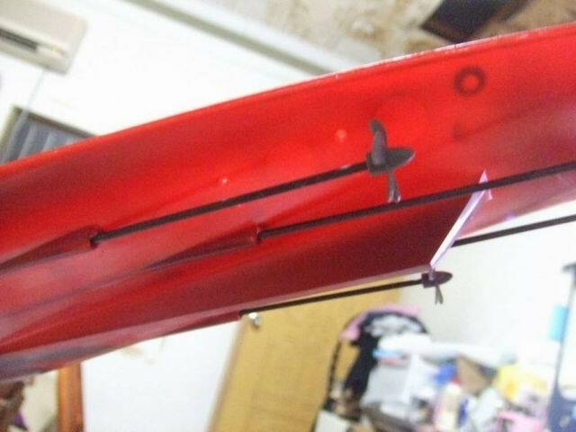

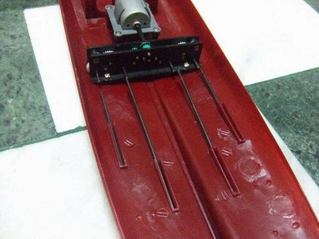

小弟最近敗了1/350美國企業號航空母艦.    不是田宮出的.   裡面附的槳軸是2mm    去網拍晃卻找不到適合的軸套.    有想過要用內徑2mm外徑5mm的培林去套在內徑5mm外徑6.5mm的鋁管兩端.    裡面灌滿黃油.   這樣防水效果應該OK     馬達傳動時所產生的震動應該也不太會發生.    可是若用外徑6.5mm的鋁管要固定在原本預留要讓2mm的槳軸穿過的小洞上.    感覺洞要挖要修會很累~~    請問有改過此艦的前輩們.      若用原本附的2mm槳軸.    是如何克服傳動軸的軸套固定以及達到完全防水!!     又不會有失像真度~~~   感謝回答!!

找內徑約2.1mm的銅管當軸套
上面再焊上住油嘴
航行時打入高黏度的牛油就可以了

這樣改時就可以一勞永逸了嘛!      這樣能確保水不會滲進去嗎 ??     不過用2.1mm內徑銅管黃油不知能不能打的進去!!
