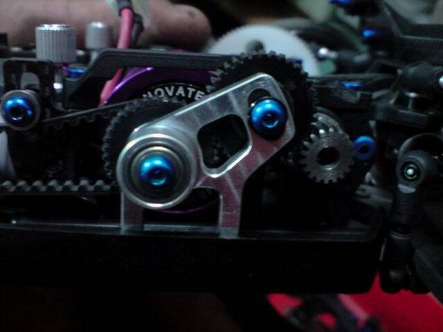

TM  E4反胎套件要出了喔!!
照片搶先曝光.........................

還沒出你怎麼就裝了
看起來多了一個齒座三個齒
多做些說明吧!三個齒各是幾t的?
發表於 2009年10月8日 07:42 AM | 顯示全部樓層
哇!這個帥!直接用齒輪係下去改%數!看起來那兩顆黑的,好像一樣T數!

不知道價錢  這台車 不是我的阿.......
那再做一個減速齒!........
黑色兩個 是一樣36T    金屬類似馬達齒 18T
這樣分配比速 前後都是2.058
只是 後面傳動來前面那 又做了一次減速比
36    18.......=         1 : 2
這樣看起來很減單吧!.......
前輪轉1圈  後輪轉2圈
=100% 反胎比
上面的齒輪 有間隙可以調整!
可配合 更換 金屬那個類似馬達齒
可達到 更改%數 之作用!

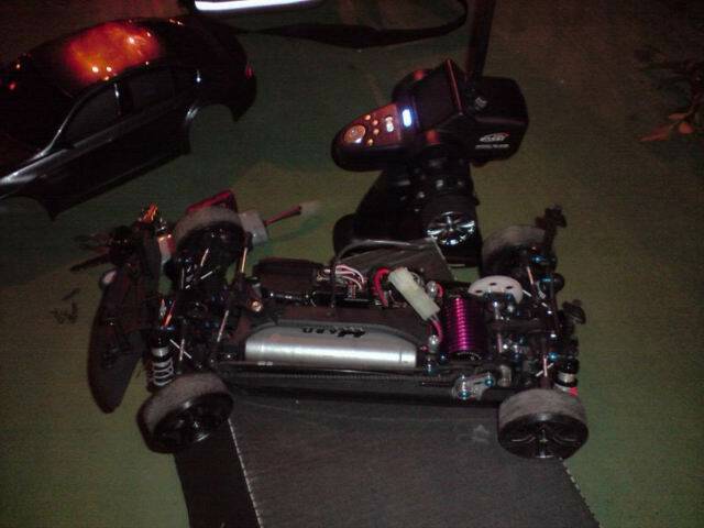

發表於 2009年10月8日 11:21 AM | 顯示全部樓層
我看也敗一台E4玩反胎車好了
不過看到滿地的沙子.....
