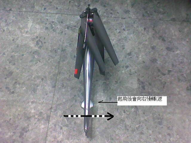

我的小LAMA V4起飛後尾翼會一直向右轉?
發表於 2009年10月6日 09:01 AM | 顯示全部樓層 |閱讀模式
我有嘗試調整遙控器下方微調向右,但是效果不大呢!請問各位大大提供意見!謝謝!

先調 proportional吧 先把兩顆馬達轉速調到差不多一樣 這樣就不會轉了
你的機子是像左轉所以應該要逆時針旋轉

謝謝!微調後已趨正常,操作也比較順喔!
