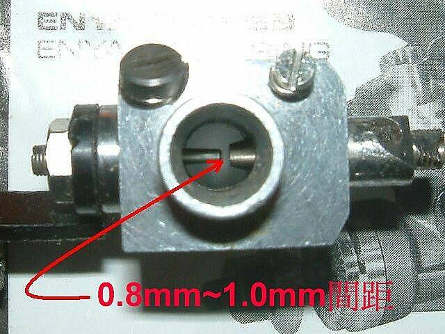

發表於 2009年10月5日 02:05 AM | 顯示全部樓層
原帖由 蔡仔 於 2009年10月4日 09:23 PM 發表
ENYA35最近發現化油器還沒開到一半(約2/5)就全速了,全開轉速也沒再上去----------------------在天上,動作-爬升皆正常,約8分鐘降,沒過熱-----------------不知為何會這樣呢??????????????
請前輩指點解惑---------- ...
把進氣閥開口全開
如圖......轉動副油針到這樣子的間距
主油針先開2~3圈
發動引擎
起動後....調整主油針到高速
之後..轉動進氣閥開口.開口縮的越小引擎怠速越低
最後調整副油針...摧收油門高低速看看是否引擎有順暢
完成
調整副油針時....是不需要再調整轉動主油針和進氣閥開口引擎怠速
