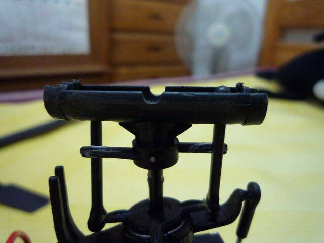

    先把兩個拉桿頭拉掉,再直接斜斜的把旋翼頭往上拉,你就會看到這個東西,接著請您將畫面中最上方的這個半圓桶狀的零件
    左右側盡量的把他用挫刀或沙紙磨薄

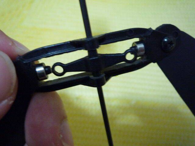

2. 拆下來的東西也要處理,請將此零件內側部分,也就是會磨到剛剛上面那個圓桶的部分一樣用挫刀磨薄
    畫面裡灰灰的部分就是磨過的痕跡

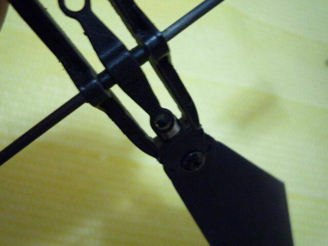

3. 注意這邊也要磨,請把培林先拔下來,然後磨插著培林的那兩根棒子旁邊的空間
要磨到什麼程度很簡單!請各位先不要把培林裝回去,先把你磨好的零件擺回那個半圓桶狀的裡面,然後用手轉轉看
轉的方向就如同培林運作的方向,要能夠順順的!幾乎不用力就可以動的話才是OK!

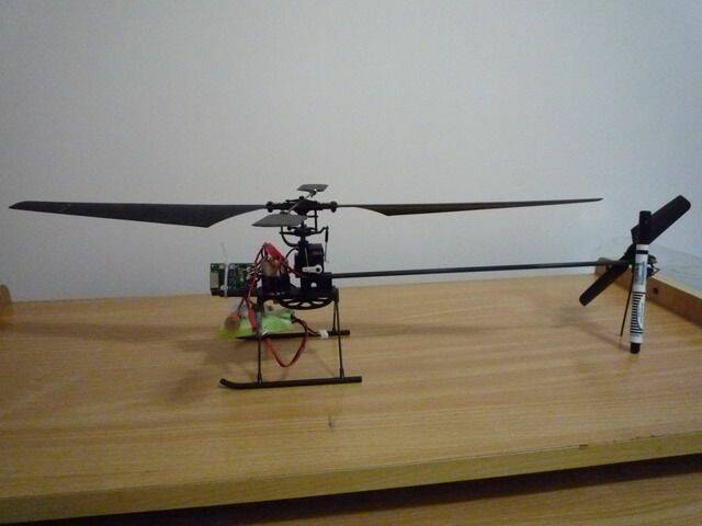

5. 這邊是一些小問題解決方法,如果你的飛機會像我一樣對頻成功紅燈亮起之後尾翼全油門爆走....請每次於開機前先將尾旋翼拆下
    再來請到空曠的場地去飛,這台的電裝(極),我是打極喔,易受干擾....在房間室內飛....停車場有可能在空中跳舞給你看,電池的
    擺放位置,我是使用鋰電池,依照你電池重量不同掛在機頭前一點或是後一點,只要你從平衡桿接近中心位置拉起整台飛機,
    不要往後   或往前掉就是OK。
