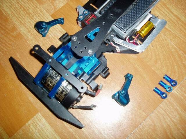

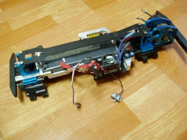

目前先貼 幾張 小毒藥圖 (重點粉輕不會太重)
預定上裝
新版NPVATECH 45A 修改防砂版
小黑無刷 一 顆
當然是裝沒良心的 高速呎比
齒拓到27T-25T摟 (原M03/M05厎到20T)
變電電容絕對給她外掛(N顆高壓電容).....不掛覺得很怪
因為全齒外露當然是 些微\性...檔一下好...(有買這台套件都知道)
本來很想(無限制重量**改沒良心水冷系統)因為 超小淺艇抽水機馬達都買...不改又好像有點怪...接收4動絕對沒問題...
加工 CNC(自想)6字頭鋁合金 配重 電池框 後輪加寬 前後碩剛前後防撞
(因為原件 防撞太爛..如遇到 一不小心就會撞壞無刷馬達外殼)
以下是假組分享圖

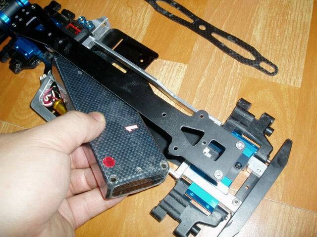

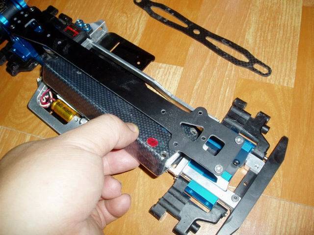

具續貼 ....
這3張是電池拿取法..不會卡到
當初也是以為 只有用 纖維膠布.....綁電池...
後來發現可以 放直 或橫向 因為都有孔或 螺絲孔..不用改挖...很簡單..
完全卡不到 ..還可以設定左右邊.電池壓板..
[ 本帖最後由 JACK.N 於 2009年10月3日 07:11 AM 編輯 ]

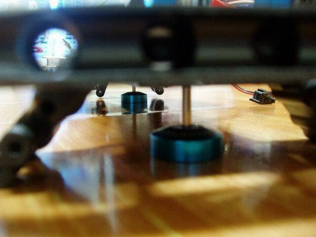

簡易式
假組配重左右平衡....(有些微 不準(因為百臂是下放)不過 因該不會差太遠(公克)..因為有剛好

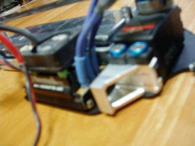

搞笑 (散熱變電集風口)...會貼網+側邊防護板.(卡夢貼)
有點像
F14進氣孔...+(變電/斯福器)配重....(((誤很大...
搞笑成分較大......
