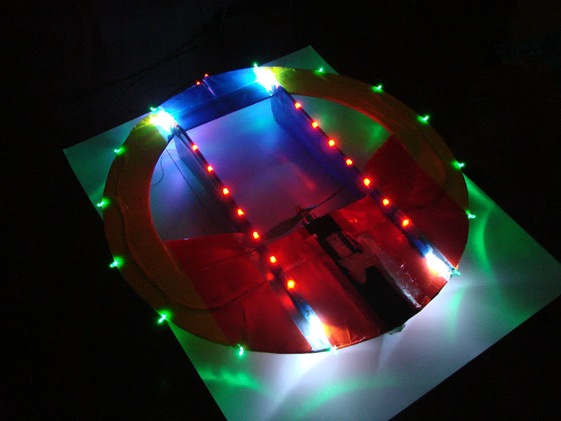

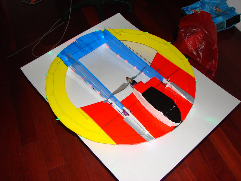

這台圓盤機 超好飛的 又不快 改夜航機剛剛好...........
馬達    1400KV
電變    30A
槳           8*5
用7.4V 2200MHA  頭還要配重60g 因剛好有2顆7.4的沒用到 怕放到壞掉......^^
用11.1v 2200mha 剛剛好
PIC燈控16顆led 外加 幾顆固定led 晚上飛起來 就像 UFO 超好玩的......^^
第5動切換  控制 LED 閃爍方式
