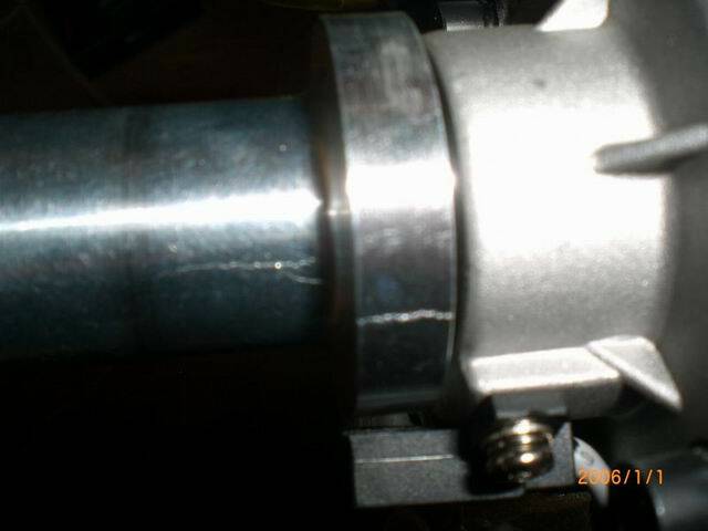

我的每樂迪28 手發時會有很嚴重的反打
請問是要調整哪邊?會不會是點火太早呢?還有我發現了一點點裂痕不知是不是原廠就這樣或是是由反打受傷了.還好我用打狗棒

 樓主| 發表於 2009年9月29日 03:03 AM | 顯示全部樓層
補一張上死點跟磁鐵的位置
發表於 2009年9月29日 03:20 AM | 顯示全部樓層
人在國外也RC喔~看不到圖耶 應該是提前點火角度太大了~調整感應霍爾一下再試試
 樓主| 發表於 2009年9月29日 03:55 AM | 顯示全部樓層
哈哈被發現了… 照片我補了 在看看吧! 圖上可以看到我有把他依動了一點點 有之前的螺絲壓痕 希望這一點點就夠了… 會很明感嗎?
發表於 2009年9月29日 08:02 AM | 顯示全部樓層
給您一點建議~直接找賣家談槳軸裂開的事,很危險的。
發表於 2009年9月29日 03:39 PM | 顯示全部樓層
會反打是CDI的問題,再怎麼調感應的位置,都是徒勞無功!
直接換一顆有口碑的CDI才是王道,如RCEXL等!参考参考!
