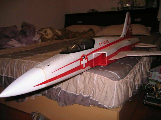

今天終於飛上去了...可是一開動力....頭就一直往下..馬力摧的越大..頭就越往下...反而動力關掉就平飛了..導風扇也有偏角嗎..要如何改善呢...

導風扇也有偏角...風要偏上

漂亮,感謝分享........ ,是否有檢查重心問題.

誠如你再飛批發文!最簡單不破壞外型~就是斜切尾排氣管1-3度左右(形成上方略短下方略長)!然後旋轉180度黏回去這樣尾排風口就會朝上噴氣(速度快就能抵銷掉抬頭現象)~你要自行判斷你機頭下沉速度多快?高速中慢慢一直壓低頭就只要切1-2度就好!要是需要一直帶升舵(約1/5行程)一放手就瞬間壓頭!那就要加大角度...切到3-5度~角度多寡要自行配合飛機飛行姿態作應變修改!我們頂多是提供些許意見(數據不見得能應付你的狀況喔!)
總之可以先在紙上話2條平行線~先自行作紙模切割黏合看看!當然是角度以不誇張為原則!修改到5度左右去試飛要是還無法抵銷壓頭角度?那就開刀吧!風鼓重新安裝!
