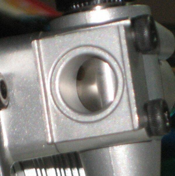

為甚麼 化油器 關到底
另外一邊卻又開了一個口
這作用是啥?
會不會影響怠速阿?
如圖所示 :
carb
carb

看不太清潔,但我猜是桶閥上的斜溝槽.那跟進氣通道不相通的.
它的作用是使油門由全開到全閉使桶閥向油針方向位移約2-3mm,
也就帶動副油針作等量的位移.遮蔽噴油口的部份貓眼來達到控制低速進油量的大小.

不是那斜溝槽
是在左上角有一個不小的開孔
油門全關以後才會出現的

你的引擎是那一個型號的,明天再幫你查清楚

FA-125A

我檢視過125a的化油器了,我可以跟你確認那個看起來像孔的就是斜導槽的一端沒錯啦!
