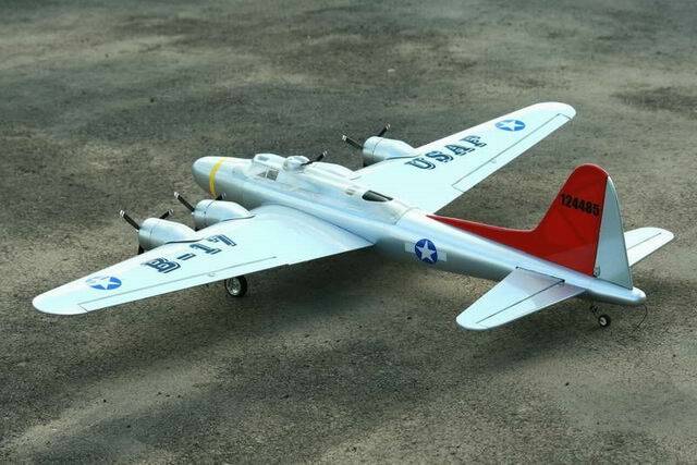

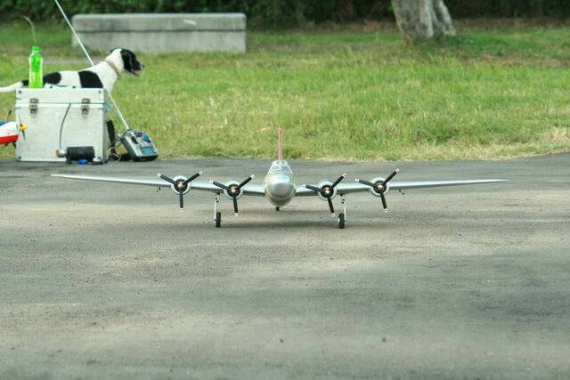

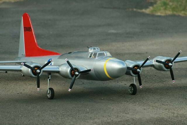

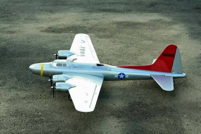

謝謝小貓,可惜當天只有一組電池,剛好落地,才看到小貓出現,沒法飛給小貓拍空中照片。
謝謝小李的用心組裝,如果不是小李幫忙,我看明年中秋節,這台飛機還在盒子裡。小李的工真是細到不行,比我在原來商家看到組裝完成機還要好上許多。不過,據小李的經驗,這台飛機組裝過程中問題不少,不是很好作。
這台機子是巴沙木的,翼展1米六,四發1500KV 無刷,為了像真,用四個MASTER 7*4*3的三葉槳,當然還要四個30A的電變。小李量過每個馬達耗電約為23A,四發全載應該是92A,所以算是千瓦級的動力啦。電池用華威動力2500MAH 11.1V二顆,每顆可持續17C放電,但瞬間可放到50A,因為大部份時間用不到全動力,所以還好。
連同二顆收腳伺服器,共用了六顆server,所以另外配上接收電池。
重量沒量過,估計接近三公斤。
因為飛機就超過6張小朋友了,加上四組動力,JR PCM 9動接收,伺服,收腳,加上一大堆矽膠線跟伺服器連接線等,還有合理的組裝費用 (只收了象徵性的費用啦),預算就拉高了。小李飛得很有壓力,小弟更是連接手飛的勇氣都沒有。
試飛當天風很大,但飛機的操控性還好,順利起降,當然這也是因為小李的技術好啦,電池大概可以飛6-7分鐘。
中秋節那天如果天氣好,再去試飛啦,護航機群們歡迎早早就位喔。
