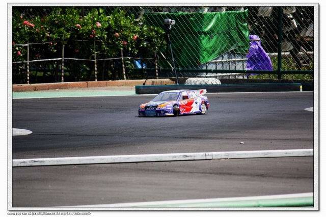

泰德比賽時入彎前速度太快以側滑方式過彎.....由前輪浮舉...
但這種方式入彎其實是比較慢且不穩定的.....

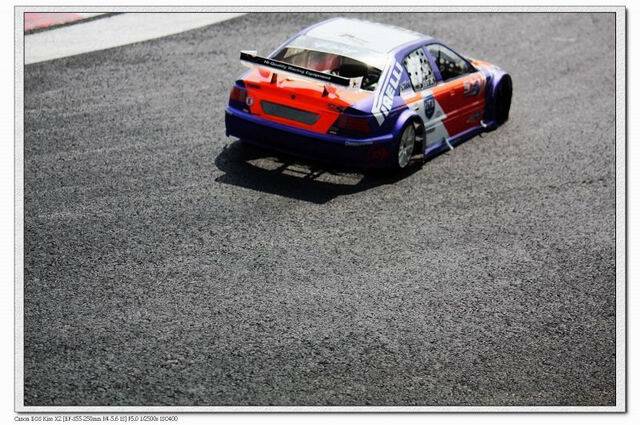

這張幾乎已經到危險可能翻車的狀態......
如果碰到小坑洞......保證翻><"
