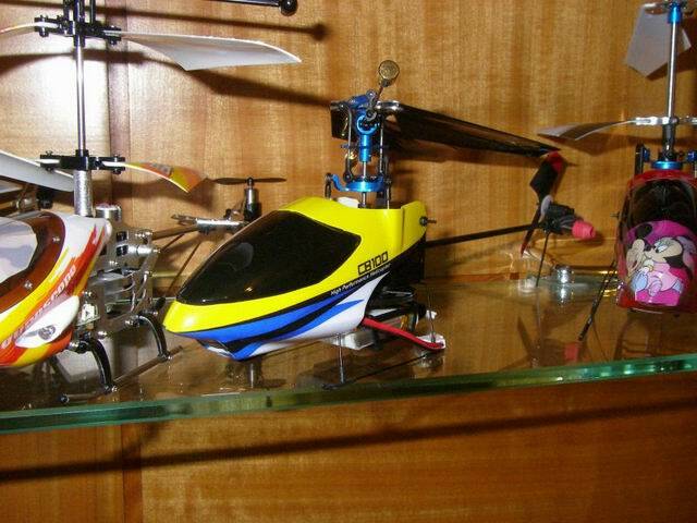

我的cb100沒摔到但是飛的時候會倒退,微調已調到最前面了file:///C:/Documents%20and%20Settings/Administrator/桌面/新資料夾%20(2)/100OLYMP

檢查一下你微調到底後十字盤勢水平的嗎?
如果不是,盡量改變重心位置讓十字盤水平
電池盡量往前移吧
或是改一下電池座
這樣也會比較好飛喔
發表於 2009年9月23日 02:04 AM | 顯示全部樓層
如果微調前到底
十字盤還是往後傾斜的話
那就是伺服機拉桿太長
他可以微調 往內轉一點,就會變短了
先把遙控器微調鈕都歸中間 然後調整十字盤水平
確認十字盤水平後 如果還會往後偏的很嚴重的話
就是重心不對 調整電池位置吧
發表於 2009年9月23日 04:40 PM | 顯示全部樓層
請問一下,你的尾馬達有改過嗎?跟網拍的照片不一樣,會不會是重心偏後.
 樓主| 發表於 2009年9月24日 12:07 AM | 顯示全部樓層
感謝桃園 ddrs大大提醒,是拉桿太長原因
