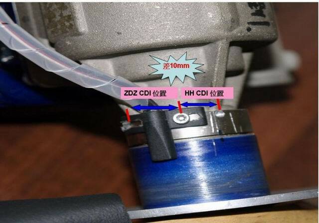

2.藍頭80低速不穩 , 送 3MM黑頭大說也是CDI不穩也換個HH牌CDI$3000 ,但起動時居然~~暴炸反轉~~又沒戴手套結果 手差點廢掉(太血腥就不PO了休息1個月), 結果24*10槳~~~被空手打裂~~~~快哭出來!!!, 我拆開檢查點火時離上死點還有約10MM就是提早點火, 把CDI調回原原廠位置(幾乎上死點點火)就不息火,高低速未調,
  詢問3MM黑頭大說是點火位置要靠壓縮感覺來調,請問點火正時要如何調???

上死點,在曲軸上作記號,發動後用正時灯照,看有沒有提前點火?

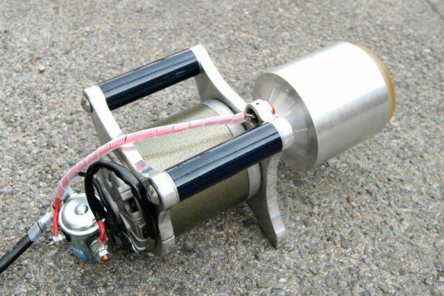

修引擎我不內行,但是發動引擎我還行,以前也手指也是被螺旋槳打到皮綻肉開.
做了這啟動器後就不再用手發引擎了.戴手套被打到一樣是會皮綻肉開.
80cc裝24x10的槳很猛喔,猛到前端轉軸都會噴油出來,木質螺旋槳被油噴到變黑色.

請問是手工制, 很讚喔 , 是直驅減速高扭力的??
