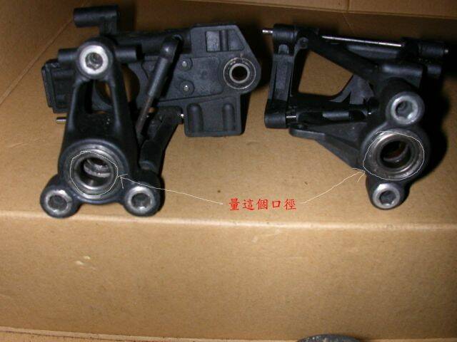

1.你注意看平跑車的快拆輪座不是六角的(見圖),不是一般房車直接套一個17mm六角輪座。
2.圖中那個凸出來的輪扣內有彈簧,所以輪胎可以快速拆御
所謂的改非快拆,也不是像一般1/8房車換成17mm六角輪座
原因是~~軸距不同也就是輪胎的寬度不同,前輪也許與1/8房車相近,但後輪肯定差上一大截,1/8平跑改非快拆所用的改裝輪座,是把原本的輪扣拿掉不用扣的固定,改在輪座的外圍攻上螺牙,輪胎套上後再用螺帽鎖緊~
(補充說明:目前所謂1/8房車是與1/8越野車相同結構,所以可以說房車是越野硬地版)
所以,你平跑要改要先量看看前輪轉向的塑膠輪座和後輪的塑膠輪座
各是多少mm(見圖)
接著再看1/8房車的傳動軸接柸能不能塞的進去,塞的進去凸出來的位置能不能套上六角輪座。
最快變房車的方法是~換一個房車殼就行~
缺點是:只能裝海棉胎,因為骨子裏還是平跑車
