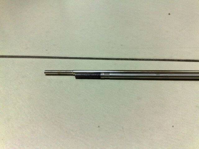

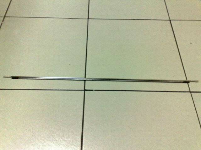

日前看完彬彬大大 雷虎90龍 減重分享後 (感謝彬彬大大分享)也把自己的90龍減重一下 雖然只減重200g左右 但是卻讓我的90龍感覺有力多了  雖然如此 靈活度還是讓我不滿意 感覺頓頓的
有一天突然想到再改平衡片的重量 看看是否能再靈活一點 後來注意到其他機種平衡桿特長 比較後相差50mm  哇咧差好多  就先改平衡桿來試試看看 反正花費不多
改裝試飛後 效果讓我非常滿意 打動作幾乎隨打隨到 穩定度感覺不到有變差的跡象 所以在此與各位有90龍的同好分享 有性器的可以束束看哦!!
兩支平衡桿只有長度差異 螺牙好像也一樣 平衡片可正常鎖上

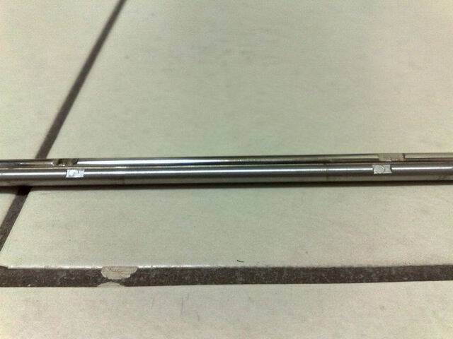

需稍微修改的地方(1)
需稍微修改的地方(1)
需稍微修改的地方(2)
需稍微修改的地方(2)
