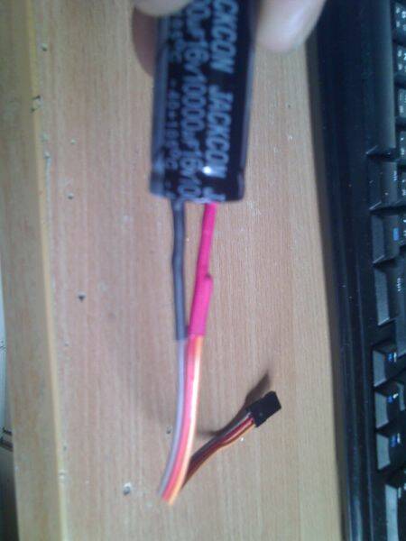

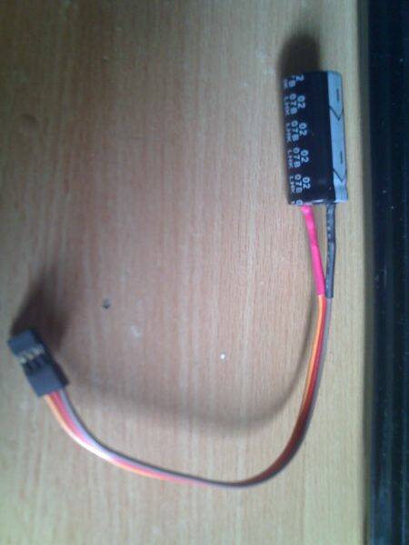

應該是瞬間耗電加脈波雜訊干擾,用一條短延長線外連接(用烙鐵焊錫)一顆大容量電容10000uf的,製作穩壓(流)器,成本不高100元內插接收機任何一孔,應該可以解決那種問題。
 樓主| 發表於 2009年9月22日 07:03 PM | 顯示全部樓層
只要用電容接上去就可以嗎? 還是要另外接其他電子線路呢...
設計電路小弟不在行說
發表於 2009年10月7日 01:31 PM | 顯示全部樓層
只要用電容接上去就可以,沒什麼複雜電路可言,紅接正黑接負,電容再負極上面會標示。
