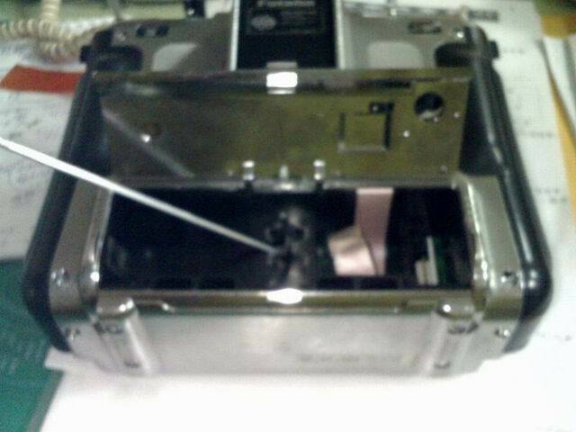

 樓主| 發表於 2009年9月20日 09:29 PM | 顯示全部樓層
謝各位前輩..
來張圖..小的我非常感謝前輩...謝謝...
發表於 2009年9月24日 03:52 PM | 顯示全部樓層
拆卸孔-如圖...請使用2.5MM的6角板手即可....祝順利
