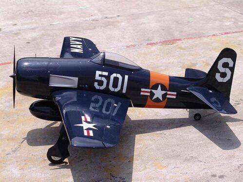

大大貼張機子的照片來看看,大家好幫你出主意
另外遙控器是哪牌幾動的?
 樓主| 發表於 2009年9月19日 08:05 PM | 顯示全部樓層
就是它 全配重8KG

1/6比例 真大!伺服機只用9G?會不會太小顆阿?
