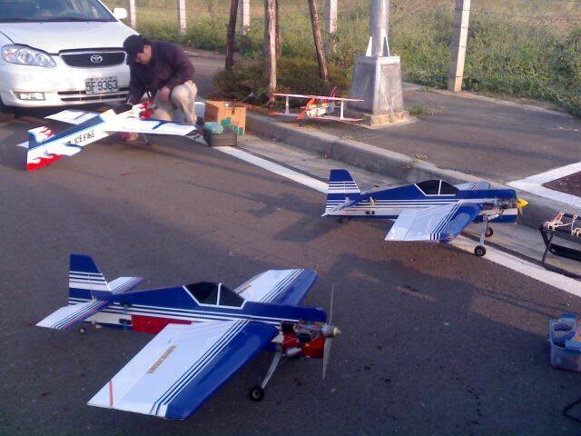

你用什麼油?多少%?這也會影響引擎的出力,如果用 SPC 13X6的槳,要到一萬多轉,這對一個4C56的引擎來說已經很是很吃力又傷身的。因為13X6是我常用在 OS 70 4C 黑頭的引擎上,用COSMOS 15%的油正常運轉是9500轉,如果56的用13X6的槳要操到一萬多這有點超過了,如果要這樣玩,我想引擎一定會很快就操虛了!
我沒用過56阿法,但是OS4C 52黑頭的,我都用COSMOS 30% APC12X5的槳 10500轉,低速 2600轉,這樣飛3D,你參考看看。
[ 本帖最後由 garyh 於 2009年9月20日 02:32 PM 編輯 ]
黃色機鼻那台就是用OS4C52的引擎
黃色機鼻那台就是用OS4C52的引擎
