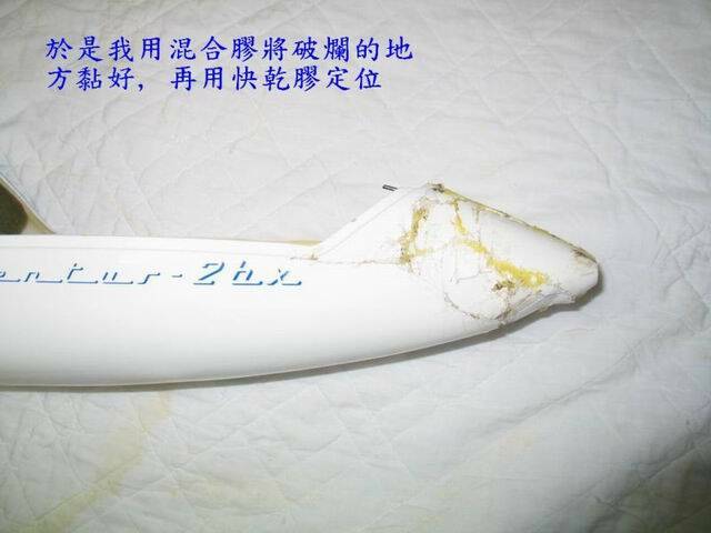

 樓主| 發表於 2009年9月16日 11:20 PM | 顯示全部樓層
首先用混合膠將破爛的地方黏好, 再用快乾膠定位

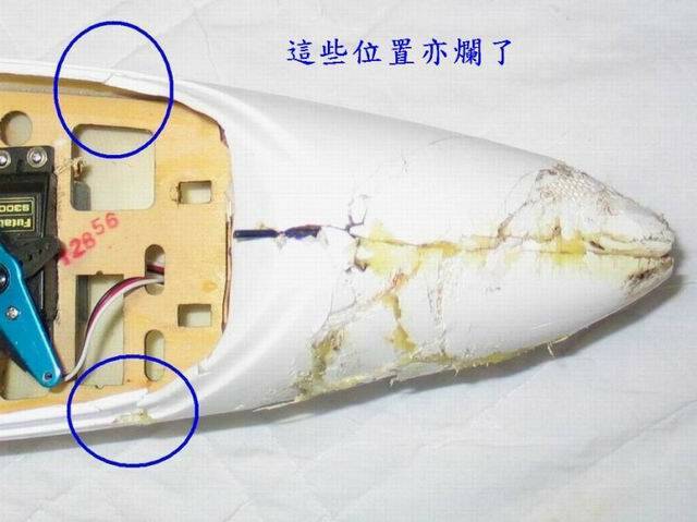

 樓主| 發表於 2009年9月16日 11:30 PM | 顯示全部樓層
穩固機頭後再在機頭內裏處需用纖維布及混合膠補強

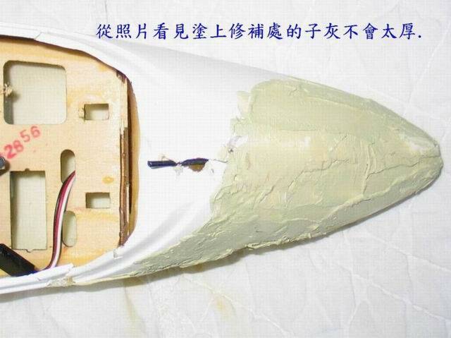

 樓主| 發表於 2009年9月16日 11:31 PM | 顯示全部樓層
從五金店買回來的原子灰, 塗於修補的位置上. 切記可塗太厚, 因原子灰乾透後會很硬很難用沙紙磨平. 建議塗待亁透後, 用水磨沙紙磨平後, 再塗原子灰再磨平直至成型滿意為止.

 樓主| 發表於 2009年9月16日 11:33 PM | 顯示全部樓層
第一次塗原子灰於修補的位置上

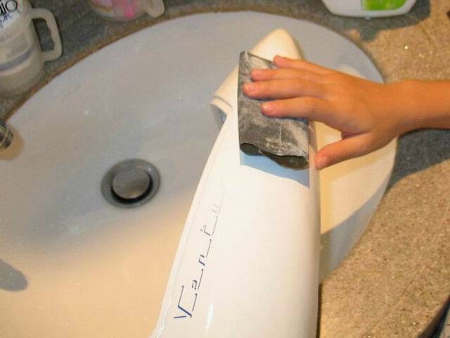

 樓主| 發表於 2009年9月16日 11:39 PM | 顯示全部樓層
待原子灰亁透後用水磨沙紙打磨至平滑
