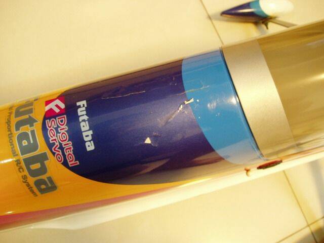

經過這一撞, 把我的主翼撞斷了1/3, 看上去真是心疼, 雖是中古機, 但好歹也是我花了8000RMB買的 ,在缺乏木材的情況下, 我在盡量不破壞外觀的情況下,把它修復了,於是檢查過所有的油路,確定沒有漏氣後, 再去試飛, 但他還是熄火了一次, 這次把我的機身給撞破了, 下巴蓋也受損, 比起前一次撞斷主翼,這次算是輕微的了, 為了讓這飛機可以繼續飛, 還是盡量把他再次修復, 2次修復下來, 雖然有點醜, 不過我還能接受啦! 像主翼, 雖然接了回去, 但好像在翼端有點下垂, 但管不了這麼多了, 只要能飛就好, 經過平衡後, 我再翼的另一端加了不少鉛塊, 後來去試飛, 飛行性能還可以, 沒差太多!
正面看不太出來吧!
正面看不太出來吧!
背面比較明顯!
背面比較明顯!
翼端有點下垂
翼端有點下垂
加了不少鉛塊!
加了不少鉛塊!
