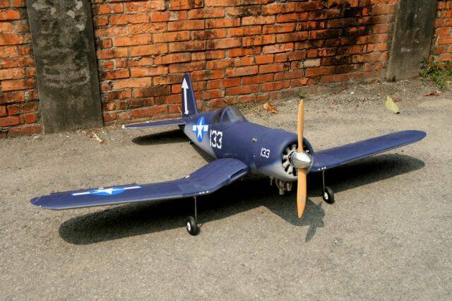

昨天F-4U升空後開始全油門飛行,ZDZ 40cc,裝18x8木槳,引擎聲超震撼,結果還爽不到3分鐘就空中熄火,無法飄回跑道,墜落到土堆中,回來檢查發現火星塞鬆了漏油,可能是造成熄火主因,後來我將汽油倒入汽缸中洗引擎,結果汽油從轉軸那邊(裝磁鐵感應器位置)一直流出來,應該是軸承磨損了漏油,是不是要換軸承了,這邊漏油會造成熄火嗎?
