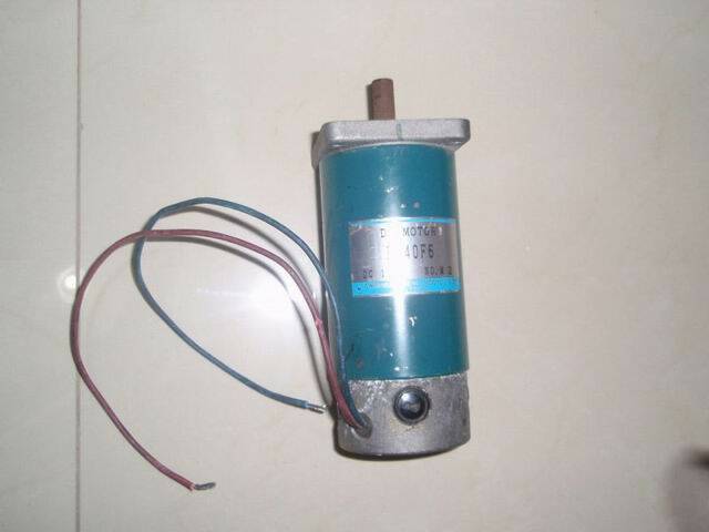

這是一顆12V的中古船用馬達 轉速大概3千多轉
廠牌 SAWAMURA 型號FF40F6 有沒有行家可以教我怎麼配變電及電池

發表於 2009年9月15日 12:41 AM | 顯示全部樓層
這顆馬達好像個頭很大
應該屬於低轉速高扭力的碳刷電機
弄艘大型放餌船應該可以
不過傳動及聯接沒有現成的可買
會很傷腦筋
替一艘船找動力來源很平常
為了一顆馬達搞一艘船會有點麻煩
 樓主| 發表於 2009年9月15日 12:49 PM | 顯示全部樓層
我的船73公分左右 我試過水深還OK
基本上我是想做休閒用 速度不用很快
因為是第一艘 我還在測試
12V DC馬達 可以搭配一般變電嗎 ?如果可以要多少安培?
不可的話是用什方式 才能改變他的轉速.
發表於 2009年9月15日 03:50 PM | 顯示全部樓層
原帖由 guanyuan 於 2009年9月15日 12:49 PM 發表
我的船73公分左右 我試過水深還OK
基本上我是想做休閒用 速度不用很快
因為是第一艘 我還在測試
不可的話是用什方式 才能改變他的轉速. ...
多大電變其實大家也沒把握建議您,當然是用您經濟範可接受範圍,
先用持續電持流80~100A有刷電變看看,建議電池先用7.2V 鎳氫,
看可否驅動,若還是太慢再提高電呀壓!
