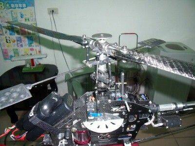

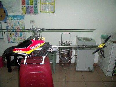

改裝颶風550主旋翼,裝500mm碳纖槳,
改軸傳動,增長尾管,這樣改的好處是
機子變大了,比較好辨別,同時穩定度增加了,
其它看圖囉~~
主軸仍為亞拓原廠

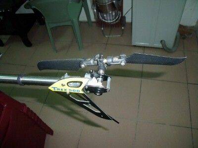

尾管改不鏽鋼管,homebox買的1支百來元,可改成兩支,以後摔機可以省錢了,唯一缺點是改長後重心跑到後面去了,需使用約600g的電池

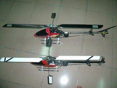

與原始大小作比較,大了約10cm長
對了,有試過皮帶傳動一樣可以,只是覺得比例不太對,所以才加長尾管,若要維持為皮帶傳動又不知哪買加長皮帶,最後才想到將改成軸傳,如此只要想辦法加長軸傳棒即可解決此問題,另外尾旋翼需改成大暴的或是
颶風550的均可,這樣急加速就不會甩尾了,因只會簡單的倒飛及側翻,所以飛起來覺得ok,以上純屬分享,謝謝~~~[localimg=400,300]1[/localimg][localimg=400,300]2[/localimg]

7s a123
Z power Z15?  Z20?
主旋翼厚度好像一樣是10mm 應不用改就能用
