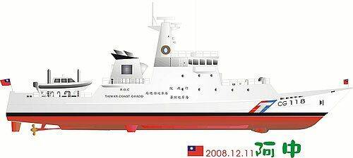

請問模友可否知道海巡艦cg-118動力:是單車還是雙車  .是雙舵還是單舵,車葉是幾葉型的...先感謝了!

118是基隆艦,與119一樣雙俥設計雙主機雙輔機,傳統穿水式螺槳,有船首螺槳設計。cg-123跟cg-125是噴射式的。
